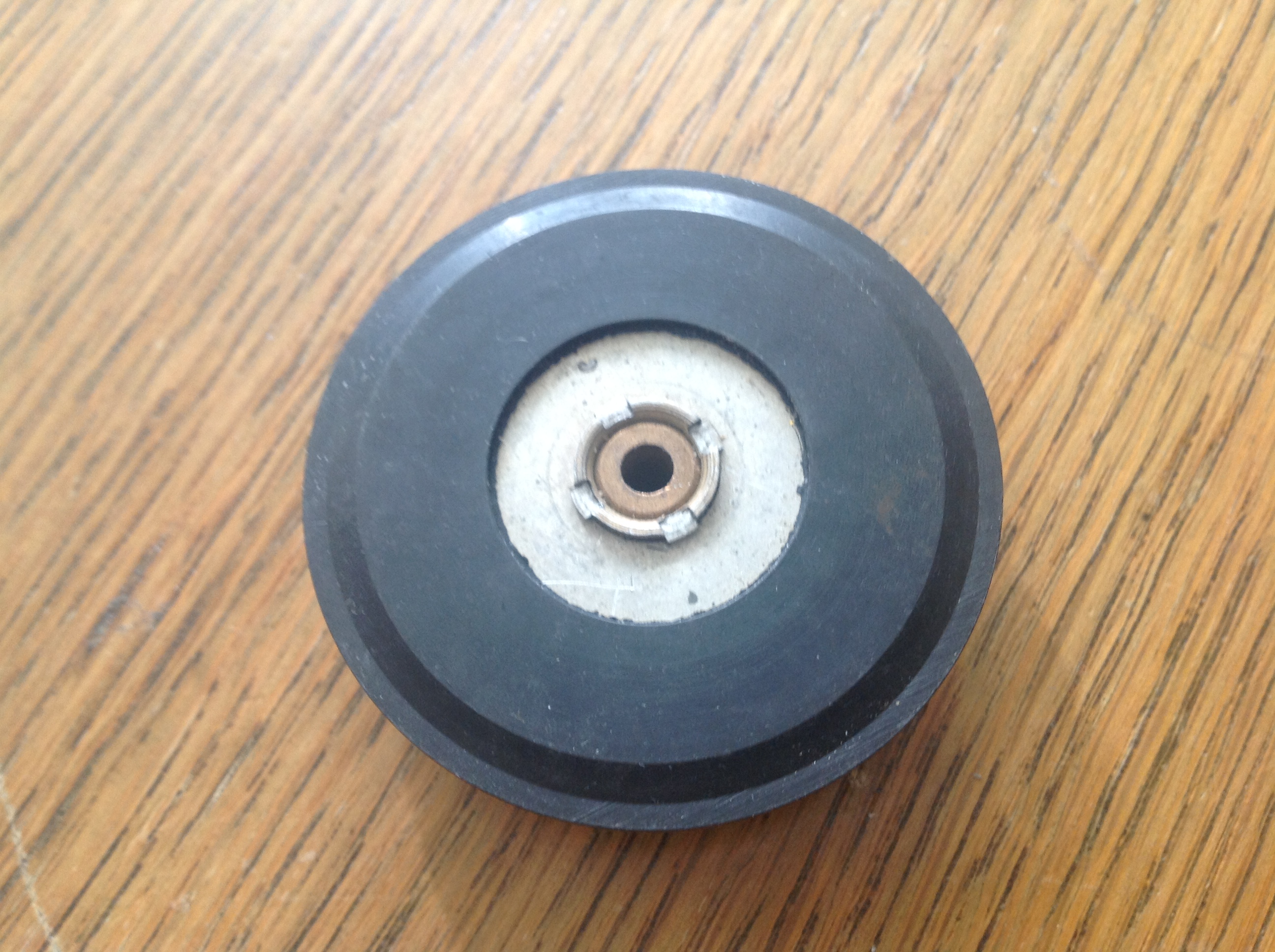

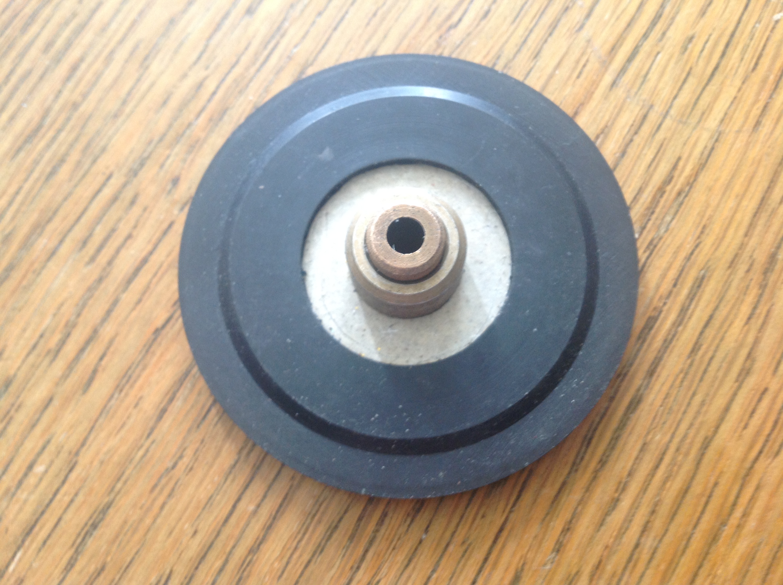

Een wiel met 5,7 mm. doorsnede zal best wel goed voldoen als het wiel netjes tegen de motoras en het plateau aansluit.
De hoogte is natuurlijk ook belangrijk en hij moet de motorpolitie op de juiste plek raken.
Dat het wiel iets kleiner is maakt niets uit: Het wiel gaat wel sneller draaien, maar heeft meer omwentelingen nodig om hetzelfde toerental te verkrijgen.
Het is net als bij een fietsdynamo: Je licht gaat ook niet feller branden als je een groter wiel monteert.
Als de hoogte niet klopt en het wiel zit te laag, kun je eventueel extra ringen monteren (mist het wiel nog vastgezet kan worden natuurlijk). Ook de motorpoepie kun je nog op de as verschuiven.

Huub, René,
Als jullie de exacte maten even willen nameten zou dit misschien een hulp zijn.
5,7 lijkt klein maar ik heb dan ook maar een schatting gemaakt. Misschien als de rest van dit wieltje hetzelfde is kan ik in mijn voorraad O-ringen wel iets vinden om hem dichter bij mijn schatting te brengen.
François
François

Beantwoord door Huub in topic Koffer met Garrard 4SP platenspeler tooncelvraag
Ik heb even nagezien
Maar de wielen die ik heb daar is de asmaat goed 4,2
maar het wielrond is 5,7 . dus kleiner ..
er zijn zo nog wel wat grundig spoel wielnen dik model
maar de as is veel dikker .. ook het rubber slingert wat
Je zou zo wat kunnen zoeken naar rec wielen .

Huub,
Al bedankt voor de moeite. :thumbsup:
De afmetingen staan hier ook hoor. (Een beetje hierboven).
François
François
Ik zal eens nameten en vergelijken met de Foto,s
klopt dat rene as dikte4,2 en wiel rond formaat .6,4 .
wat hij schrijft op het anderen forum. de maten..
met de schuif maat ..gemeten.. oog maten zegt niet alles .
ook de dikten en afmeteng van de bronze naaf .met gat van 4,2 zgz...
