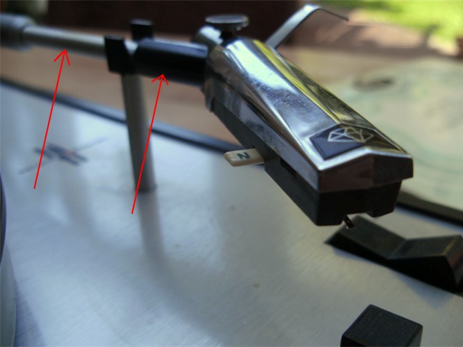

Hoe scheef is het aanzicht
Dat als de naald op de plaat staat .??

Op een andere tafel met een andere speler hetzelfde resultaat. Ik heb ook nog een GP410 insteek element
geprobeerd, idem. Tevens heb ik een GP200 geprobeerd op deze spelers en de stand van dit element is veel minder
scheef. Kennelijk hoort de stand van sommige elementen zo scheef . Ik weet het niet.
Rechtzetten gaan volgens mij niet. Aan de houder is niets stuk.

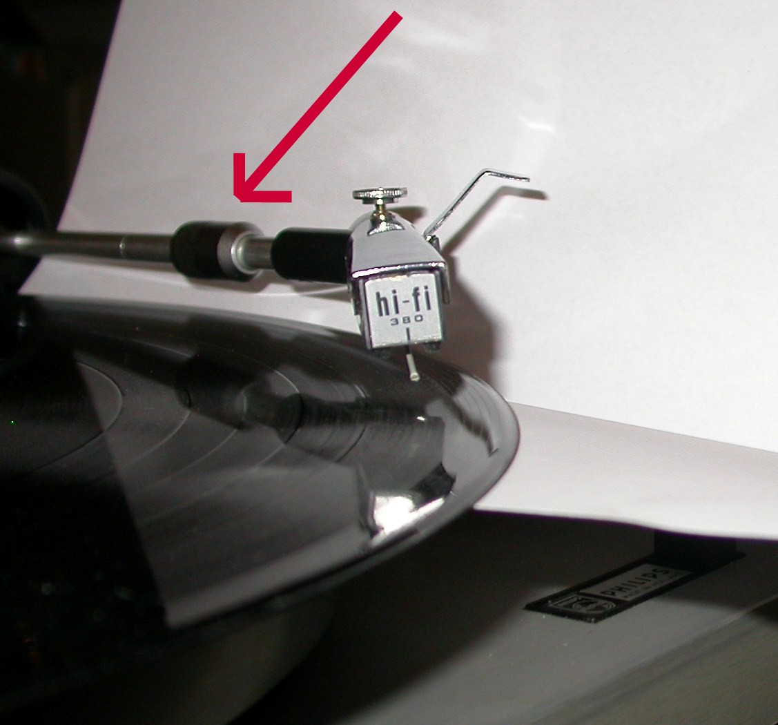

Ja Lauwrens dat is ook hetgeen waar over gesproken word
Maar met de lift omhoog ziet het zo uit dat het element scheef staat
Maar met indalen met de naald op de plaat ziet het anders uit .
Laat hij maar eens een foto zetten met de naald in de plaat groeven
Dan is het wel goed .

Let op, zolang de naald niet netjes recht in de groef staat, veroorzaak je slijtage aan de plaat - vooral in één kanaal.
Niet iedere speler tilt de arm op aan het eind van de plaat. Als dat wel de bedoeling is, kan je eens kijken of er geen hard geworden vet in de mechanieken zit.

De arm staat nu op de lift daar om staat het hoog dat is extreem hoog
Dus niet op de arm zadel maar maakt niks uit
Maar het ziet zo altijd uit Foto maken met de naald op de plaat
Dan zal men zien dat het goed is
mankeer niks dat scheve aan zien komt door de bocht in het arm element huis
en als het wel zo is dan los maken en verstellen
Soms zit er ook wel speling in het element koppel huis maar daar zit een nok
maar die kan los gebroken zijn dat kan allemaal wel voorkomen .
als dat zo is dan recht zetten en het boven schroefje vast zetten .
