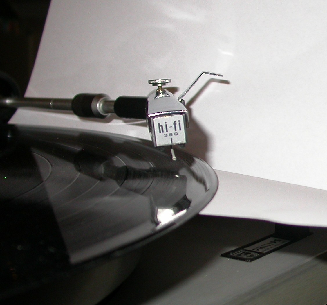

18 sep 2015 21:50 - 18 sep 2015 22:16 #55051
Beantwoord door Huub in topic Element stand met naald t.o.v. een plaat bij een 22GA217
Maar hoe ziet het uit als de naald in de plaat groeve staat
Ik denk dat het dan ook wel goed is ?
als de naald en element recht op de plaat staat dan os het goed
uiteindelijk ... denk dat het zo uitziet
omde het element in een bocht zit op het arm .
mankeert verders niks aan de tafel .

18 sep 2015 20:10 #55046
door Wilm
Beantwoord door Wilm in topic Element stand met naald t.o.v. een plaat bij een 22GA217
Met het schroefje onder de arm kan je niets instellen.
Wim
Wim
17 sep 2015 22:58 - 17 sep 2015 22:58 #55029
Ik zou dam menen draai dat boudje onder het arm los'
En zet met een zuiver haaks kaartje als mal
onder het element aan de voorkant wat uitsteekt
en centreer dat op de bodem plaat van de tafel
Nog beter is de platou omde daar de plaat oplegt
En zet het boudje onder het arm weer vast .

17 sep 2015 20:24 #55025
door Wilm
Huub,
Als het element in de houder geschoven wordt , kan je met het schroefje bovenop de arm het element vastzetten.
Met dat schroefje kan de stand van het element niet veranderd worden . Maar de stand van het element is niet goed, dat beaam je.
Met de schroef onder de arm moet het element dan recht gezet worden, het is dus kennelijk nooit goed geweest.
Willem

17 sep 2015 18:54 - 17 sep 2015 18:58 #55022
Komt wel meer voor gewoon dat schroefje losmaken
En op het schassis een vierkant plaaje houden onder het voorkant element.
En weer vast zetten normaal zit er een nokje op dat past in het element
Maar dat zal los gebroken zijn .? op het arm aansluitent
dat kan je zo zien . breekt wel meer los kan je niks meer aan doen
gewoon opnieuw richten en lichtelijk vast zetten met dat schroefje .
Maar afstellen met een plaaje op de platou van voren
met de voorkant van het element zo dat het haaks staat
meen ook dat er aan de onder kant van de element houder nog een schroefje zit
Leg dan even een spiegelje van voren onder het arm dan kan je dat zien
Dat is ook wel te verstelen ..

De Philips speler 22GA217, die ik in 1971 in Philips personeelswinkel heb gekocht, wil ik weer gaan gebruiken.
Het lange stilstaan heeft hem echter niet goed gedaan.
1/Netschakelaar onwillig, schakelt niet altijd.
2/Omschakelen van snelheid lukt niet via de knop, blijft ratelen.
3/Arm lift niet op bij einde plaat.
4/ Stand van het element t.o.v plaat , zie de foto.
Ik heb de stand nooit veranderd, maar normaal vind ik het niet.
Weet iemand hier meer over?
b.v.d
Willem
