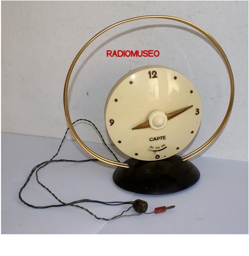

Ik ben eruit het is een EF80 .
In het nieuwe jaar ga ik beginnen met het opzoeken van de onderdelen en dan ga ik hem opbouwen .
Dank jullie wel voor de hulp

@ Huub,
Precies,je slaat de spijker op z'n kop.
Kind kan de was doen. Aansluitingen op voetje in het apparaat vergelijken met zoals in het buizenboek.
@ Nico,
Het buisje op de foto van Marc ziet er uit als een EF80. Zaten TV's uit de begin tijd vol mee.
@ Marc,
Moet zo toch gaan lukken.
Succes met het aan sluiten, Cees.

Marc zoek de verwoorden buizen bij elkaar
En zie of je gelijkenis kan ondekken
met de aanwezige buis

Goedenmorgen Heren ,
Het klopt dat erin de behuizing geschreven staat EF83 dit heb ik zelf gedaan .... Soms lukt het om met ADEM de lettertjes zichtbaar te maken maar helaas bij deze niet.
Nu heb ik dus steeds sterker het vermoeden dat door jullie het dus een EF80 zou moeten zijn .
Ook op het RM zie ik een Antenne met een EF80 erin gemonteerd.
Ook het schema van Martin is erg handig en nu ga ik eens kijken of ik het voor elkaar ga krijgen .
Ik zal dus eerst eens moeten zoeken naar een Voeding met gloeistroom en 220 volt .....
Ik heb misschien nog wel iets ....
Francois129 Idd vroeger kam de voeding uit de radio en werd de antenne aangesloten op de antenne busjes.

Ik vond op internet een schema van een soort gelijke schakeling
http://radioman64.e-monsite.com/medias/images/20914cadre0290.jpg?
Misschien kun je dit gebruiken om de antenneversterker nieuw leven in te blazen:
Link naar antenneversterker
