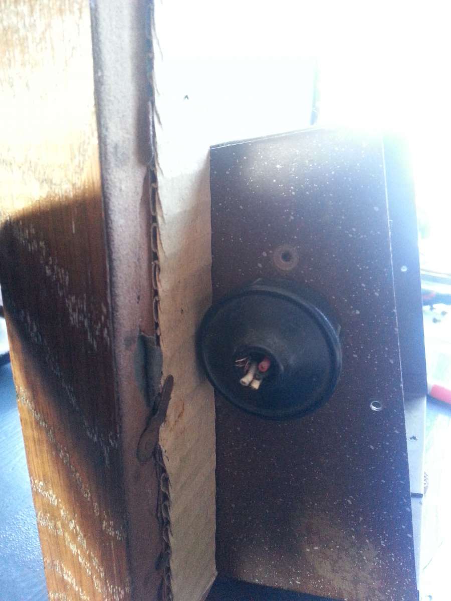

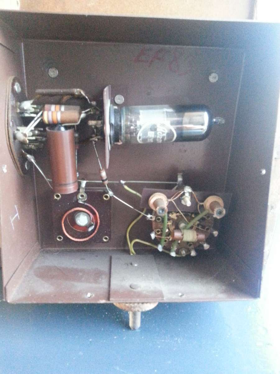

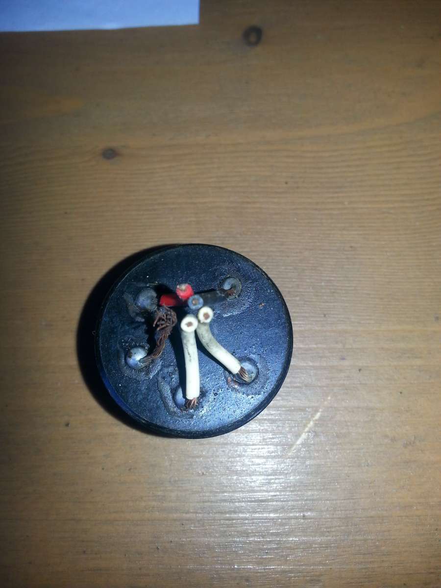

Dit lijkt me nou eens een leuk klusje om zelf mee aan de gang te gaan. Om je een beetje op weg te helpen: Je hebt nodig: Gloeispanning, anodespanning en massa. En op dezelfde plug zit misschien ook de antenneuitgang voor de radio.
Pak het buizenboek er bij en je komt er dan vast wel uit.
Het is niets anders dan een afgestemde ingangskring en een a-periodische H.F. versterker.
De anodespanning lijkt me niet zo kritisch. Bij sommige uitvoeringen zat een verloopplug die je onder de eindbuis plaatste en waarvan je de nodige spanningen betrok.
Succes!

Vorig jaar in Frankrijk de volgende antenne gekocht .
Ik kan niet goed meer lezen wat er voor buisje in zit ik vermoed een EF 80 of een EF83 .
Wie kan mij vertellen hoe ik deze antenne moet aansluiten en hoeveel stroom erop moet komen te staan .
De originelle aansluitstekker zit er nog bij alleen zijn de 5 draden net buiten de schroefdop afgeknipt .
Ik wil deze antenne gaan gebruiken voor alle radio,s die ik hier nog heb ... dus een aparte voeding ervoor maken .
Mvgr Marc
