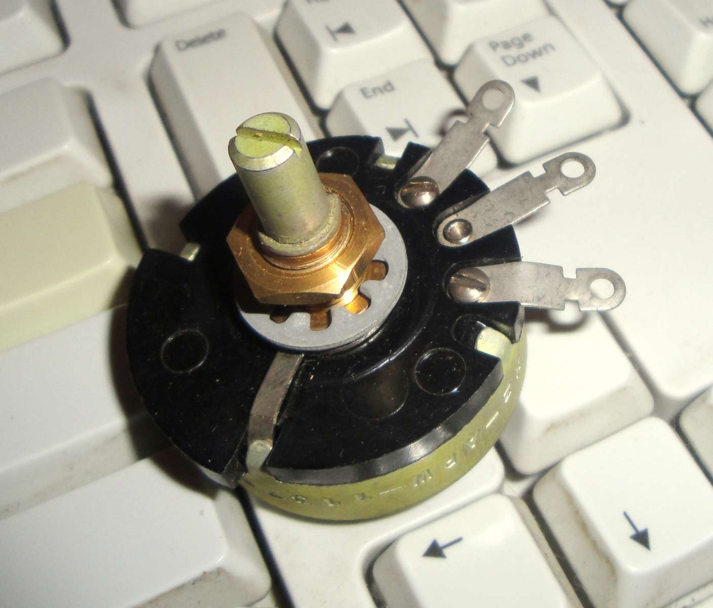

Hoi allemaal,
Deze potmeters passen prachtig, ik heb dat destijds ook gedaan bij een lentebode van een radiovriend.
Het is even exact werken omdat je een klein gaatje haaks in de as moet boren, zorgen dat alles op exact de plek zit als bij de originele. Maar dan heb je ook een 100% perfecte vervangpotmeter, beter als geknoei met ander absoluut niet passend materiaal, dat moet je niet willen toch? Dit is een mooie, én duurzame historisch verantwoorde oplossing...

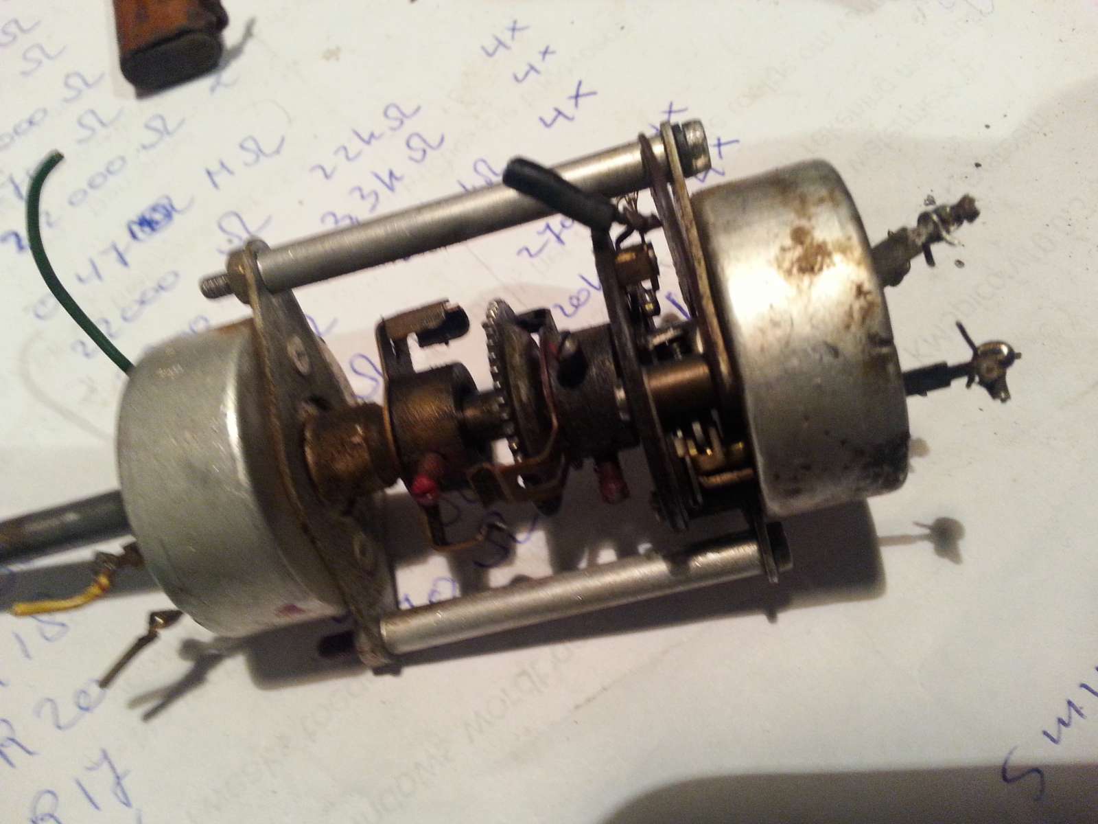

Ik heb de bovenste potmeter tijdelijk gemonteerd en was ff priegelwerk maar hij zit erin en werkt goed dus missie tijdelijk geslaagt

Zo heb ik het tijdelijk opgelost met de volumeregelaar ...
Zo nu kan die mooi weer bij zijn broertje gaan staan..
Was wel even puzzelen om er ook voor te zorgen dat de volume knop ingedrukt en uitgetrokken kon worden maar ook dat werkt goed en je hoort ook het volume verhogen als je de knop uit trekt ...
Mvgr Marc

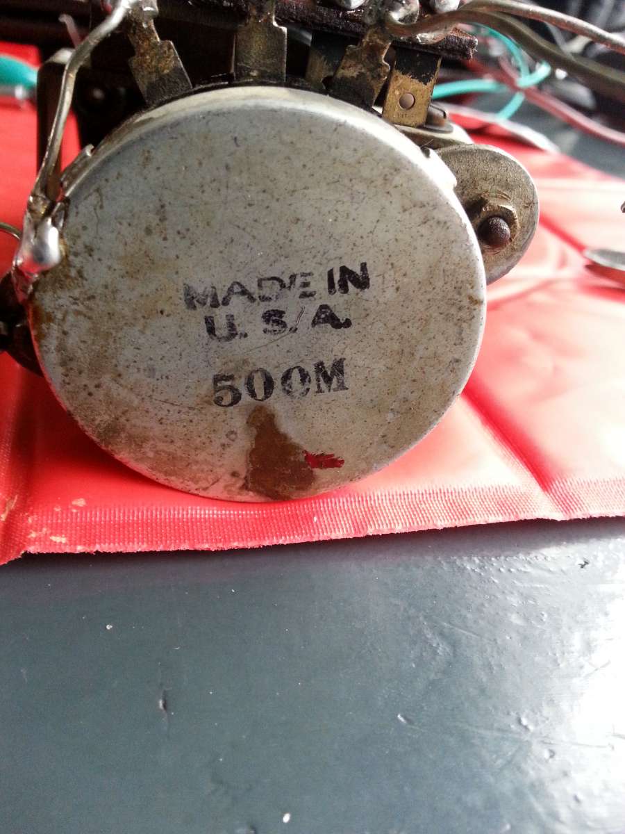

Heb hier nog een voorraadje nieuw in doos grote potmeters.
Diverse waardes en ook dubbele pots ook veel draadgewonden
Ook deze van 500K.zitten er nog voldoende tussen.
Als dit is wat je zoekt hoor ik het wel.
