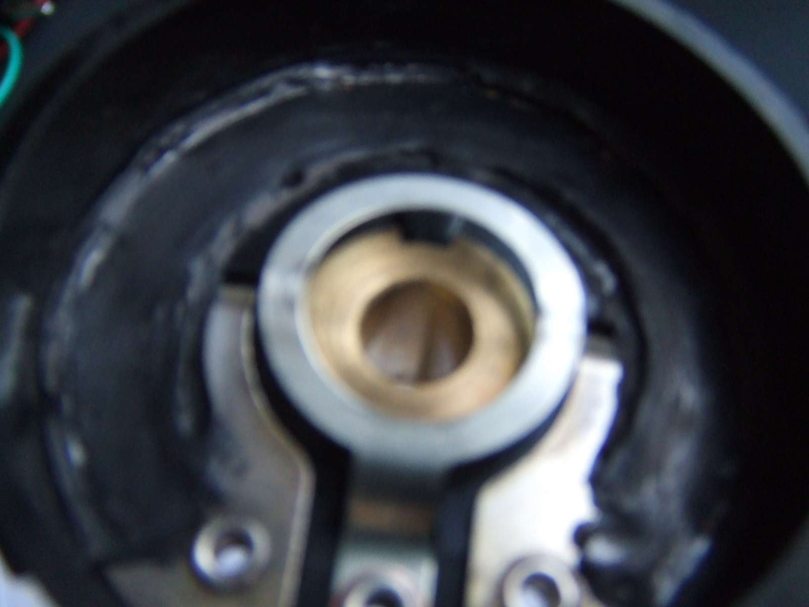

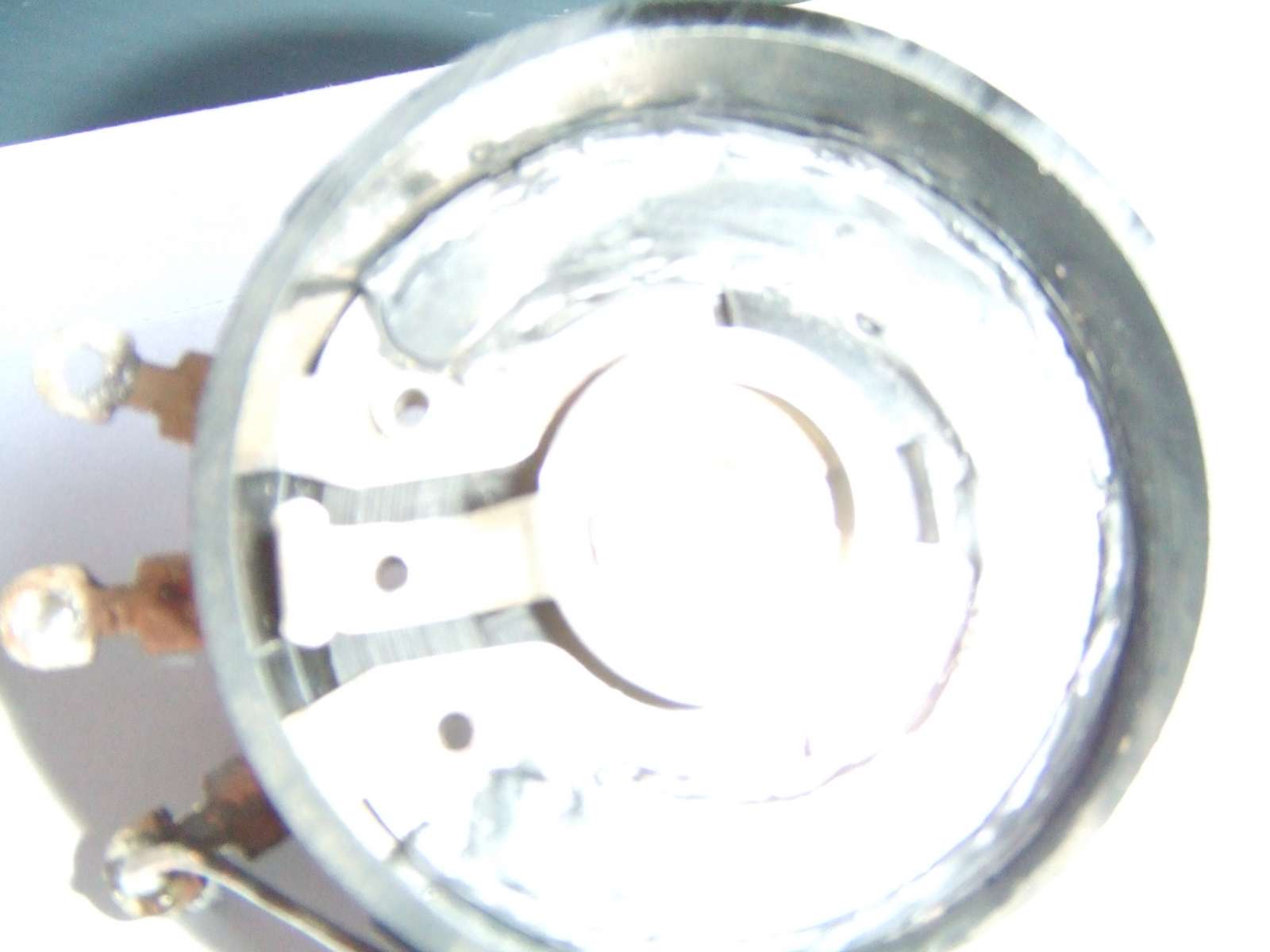

Maurice en andere ,
Ik heb echt de potmeter eerst geprobeert te reparen want er zaten 2 scheurtjes in de baan , ik heb dus vanaf het begin v d Baan tot de andere kant een rand gelegt links en rechts maar dat werkte niet daarna heb ik dus de gehele baan in gesmeerd ....
Ik zal morgen of misschien vandaag de potmeter in de WD4A = 634A monteren en kijken wat er gebeurd ..
Intussen ff een foto gemaakt
Wordt vervolgt
Wordt vervolgt

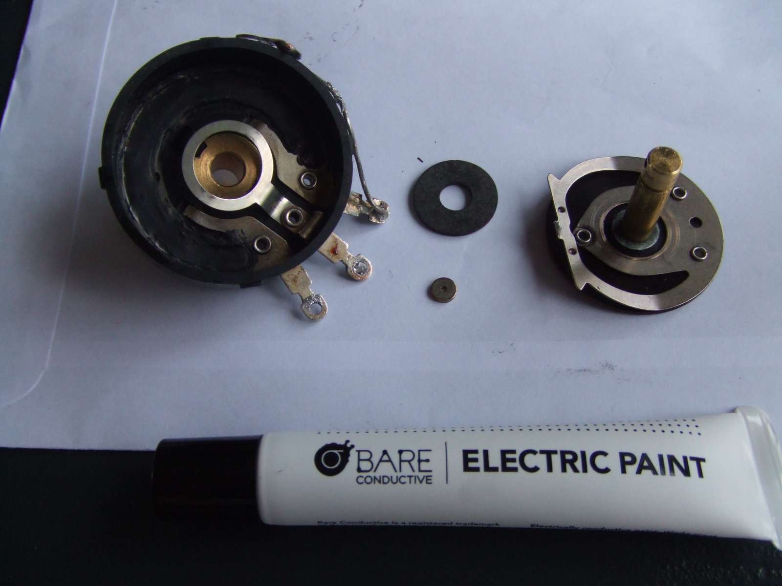

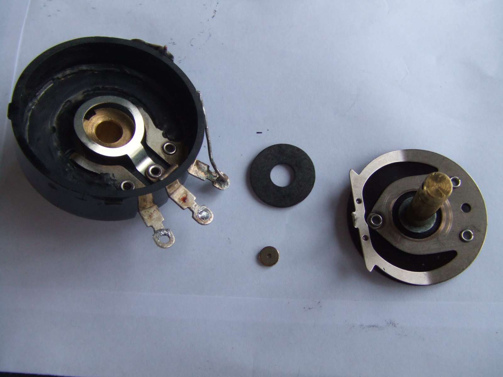

Ben ,
Ben ik heb gisteren de tube geleidende pasta binnen gekregen en eerst de oude koolbaan met remreiniger goed schoongemaakt en laten drogen .
Nadat hij droog was en goed schoon heb ik met de pen en geleidende verf de koolbaan over de gehele breedte en lengte dun ingesmeerd .
Na ongeveer 30 minuten nog een dun laagje en het geheel laten drogen ...
Nu vanmorgen de proef op de som genomen en de potmeter aan het chassis van de 2531 met kabeltjes en bekjes geklemt en ja het werkt het volume is goed regelbaar !!.
Misschien dat ik vandaag maar anders morgen de potmeter aan de NSF WD4A monteer en kijk wat er dan gebeurt .
Ik hou jullie op de hoogte ......
Prettige zondag Grt Marc
