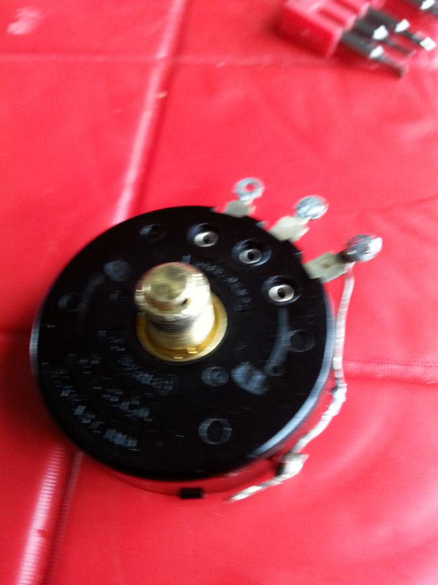

Beantwoord door peter1952 in topic Potmeter herstellen met LIJM ? !
Waarom doe je niet het volgende: Je sloopt de hele potmeter, zodat je het huis over houdt. Dan monteer je in het oude huis een nieuwe potmeter. De aansluitingen verbind je met de soldeerlippen op het oude huis. Deksel er weer op en je ziet er niets van. Hoef je niet te klooien met het repareren van koolbanen enz. Zo te zien is de oude potmeter 500 kOhm (M = 1000).

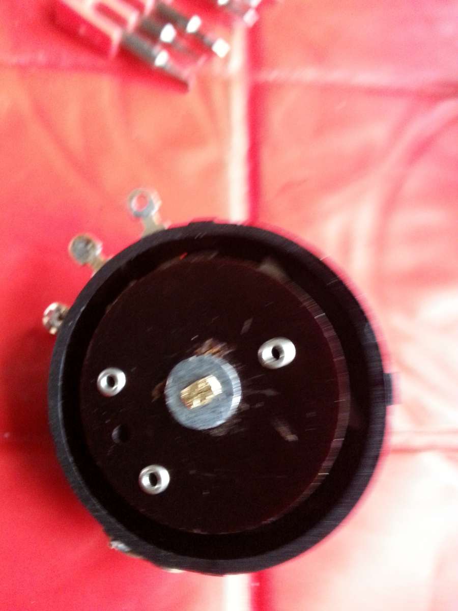

23 dec 2014 12:29 - 23 dec 2014 12:30 #49108
door Marc
Beantwoord door Marc in topic Potmeter herstellen met LIJM ? !
Helaas gaat dat ook niet lukken want de koolstof werd er toen OPGEDAMPT en tja stuk is stuk.
Nu net een bedrijf benaderd en die vertelde dat dat niet meer gerepareerd kan worden .
Er moet een bedrijf bestaan waar je nog wel losse stukjes band kan krijgen en die op maar moet maken maar wie en waar dat wist hij niet.
Wie o wie heeft er tips...........
Ps ik heb er 2 die stuk zijn dus hopelijk kan ik er 1 maken ........
Grt Marc
Grt Marc

23 dec 2014 10:56 #49107
door Marc
Hallo Huub ,
Ik snap wat jij bedoelt.
Maar vroeger heb ik vaak bij de autodealer achterraam verwarmingen mogen repareren met een kwastje en een geleidende verf .
Ik ga het toch eens proberen niet geschoten is altijd mis toch .....
Zodra ik resultaat heb geboekt plaats ik mijn bevindingen .
Mvgr Marc 21 kerstbel xmas1 sneeuw sneeuw
