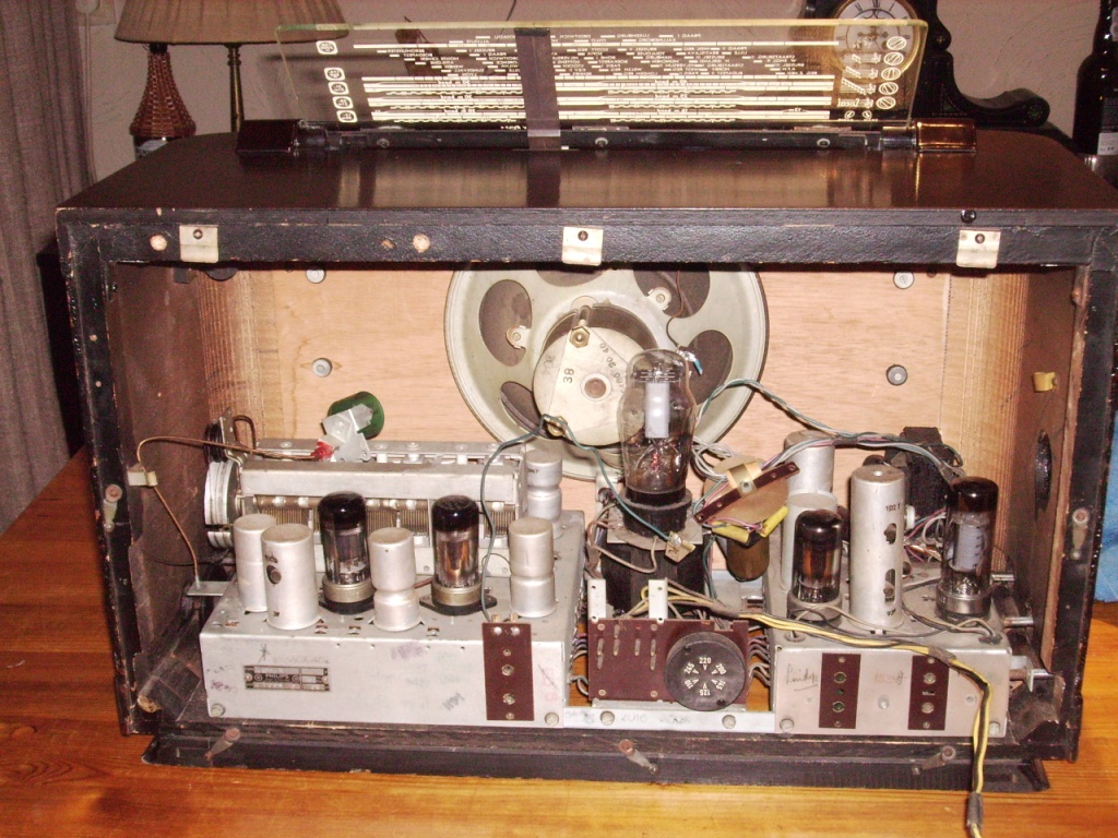

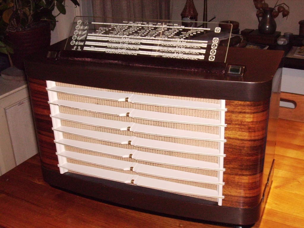

Het is inderdaad dezelfde als die ik nu heb.
Enige verschil is dat er bij die van mij stof om de luidspreker zit.
En natuurlijk nog behoorlijk stoffig.
Leuke buis die er in het midden zit.
Die er op de link staat heb ik als voorbeeld gepakt, Dat is niet de radio die ik hier heb.
Zal er morgen een paar fotos van maken.

Als bezitter van een BX660x
kan ik je vertellen dat die toestellen vanaf 1946 gemaakt werden. Er zitten buizen in uit de E**20 serie behalve de AZ1. Ze waren ontworpen om ook in Indië te verkopen, (dat daar de "onafhankelijkheid" zou worden uitgeroepen was bij het begin van het ontwerpen nog niet duidelijk genoeg), daarom was de korte golf ontvangst van deze toestellen nogal bijzonder. De KG omroep banden zijn "gespreid" doordat de afstem condensator van een heel aparte constructie is. Verder is het toestel -zoals meer uit die tijd- geschikt te maken voor 220 volt gelijkstroom lichtnet door middel van een "hoogvolt triller" die de gelijkstroom in blokjes hakte en die gingen naar de voedings trafo. Daarom zit er ook een 7 polige aansluit plaat voor de net- aansluiting
De kwaliteit was voor zo kort na WO 2 buitengewoon goed. Mijn Vader kon het toestel met korting kopen omdat hij zelf bij Philips werkte; twee weken voordat ik ter wereld kwam. Het is zo'n drie jaar geleden dat ik het toestel onder handen nam en het werkt weer nieuw uit de doos; zelfs de handleiding heb ik er nog bij
Nico
PS foto's zijn van tijdens de restauratie. Het toestel op jouw link ziet er niet best uit, de schaal zit er achterste voren in en is geverfd in plaats van geëmailleerd. Ik heb nog wel enkele reserve delen voor je
