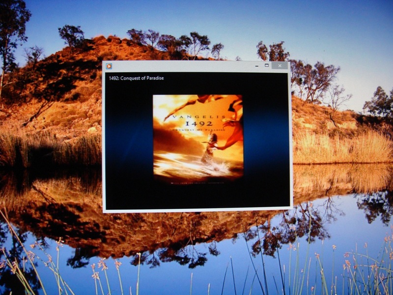

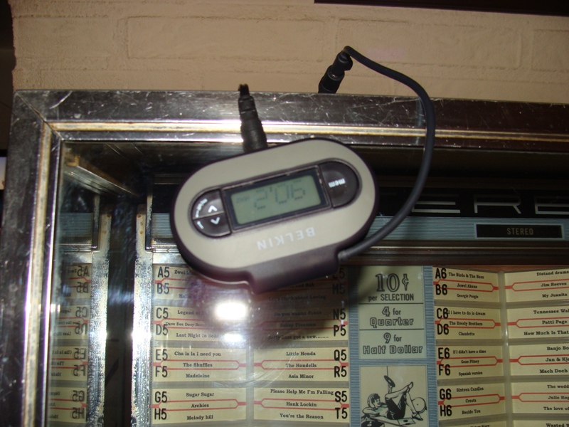

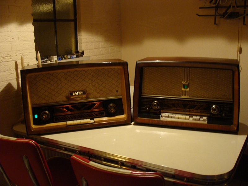

04 mrt 2014 02:23 - 04 mrt 2014 02:56 #41540 door Bert Kn
Joris,
Er is nog een andere optie.
Een simpel Berkin FM zendertje a 17 euro kopen.
Heeft een 3,5 mm mini jack aansluiting.
Kan dus op van alles en nog wat aangesloten worden.
In mijn geval op de PC ik heb er twee radio's op afgestemd en een CD van Vangelis 1492 op afgedraaid je weet niet wat je hoort super.
De twee radios zijn wel twee kanjers.
Een prettige bijkomstigheid is dat je via het aangesloten apparaat ook nog gemakkelijk het volume naar beide apparaten gelijkmatig kunt regelen bigfun
Laatst bewerkt 04 mrt 2014 02:56 door Bert Kn.
