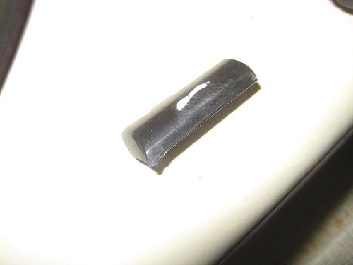

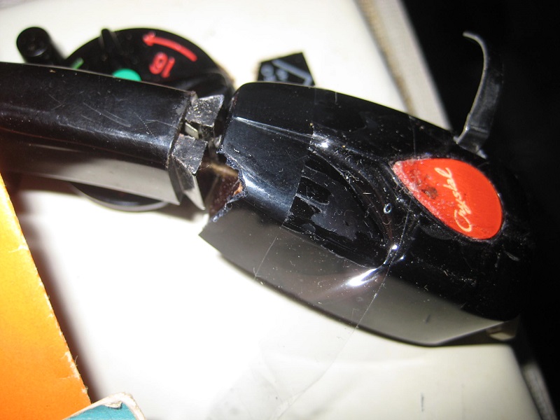

Helemaal mee eens Huub, helaas is dat ook niet gebeurd.
Gelukkig zat het afgebroken stukje er nog bij dus dat is nog te lijmen maar toch....
Ik heb nog wel de nodige reserve onderdelen van TrioTrack dus reparatie is wel te doen
van zichzelf zijn deze spelers niet stuk te krijgen, het is een zeer degelijke platenspeler
en ook nog een van goede kwaliteit vandaar mijn voorliefde hiervoor samen met
de Garrard 4HF.

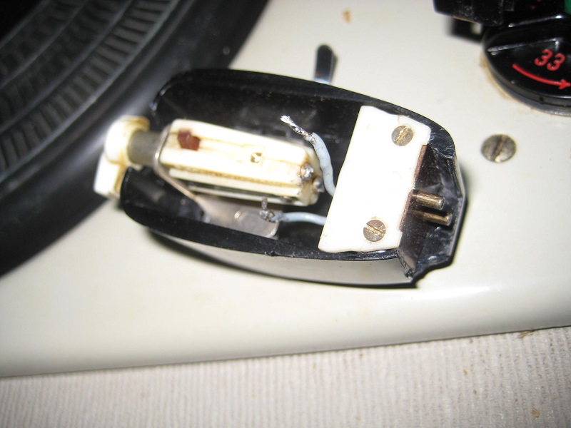

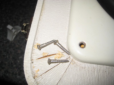

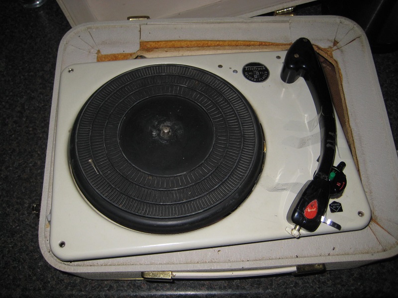

We hebben het er hier al vaker over gehad maar hier nog eens een duidelijk
voorbeeld van slechte verpakking.
We kunnen wel altijd de schuld aan Post.nl geven maar als iets niet goed verpakt
wordt blijft het vragen om moeilijkheden.
De TrioTrack werdt mij toe gestuurd in een vrij slappe doos zonder noemenswaardige opvulling
ook was hij verticaal ingepakt i.p.v. horizontaal, ja dan kun je wachten op schade.
Jammer want de speler was voor de verzending in perfecte staat, nu is er weer een hoop
reparatie werk aan en dat was niet nodig geweest.
Lee
