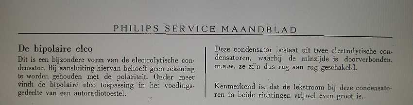

Dat hij bipolair is, is duidelijk. Dat het niet zinloos is, lijkt me aannemelijk omdat hij duurder zal zijn dan een gepolariseerde elco van dezelfde capaciteit en Philips lette op de kleintjes. Blijft wel de vraag: WAAROM?
Het enige dat ik kan bedenken is, dat je de radio -in tegenstelling tot wat het schema suggereert- zowel op positieve als op negatieve massa mag aansluiten. Zou dat het verwisselen van de triller noodzakelijk maken of zou dat gewoon 'plug and play' zijn?

Oké bedankt voor jullie mee denken,hoe zal ik hem testen net als bij een Elco
Als ik het goed zie in het schema dan krijgt hij maar 6 volt overzicht heen hij is helemaal capaciteit loos moet ik hem dan proberen te formeren
Gr. Arjen
Gr. Arjen

Nico,
Toch wel een bijzondere elco, want het symbool is niet voor niets anders als dat bij de
andere elco's het geval is.
En hij krijgt, wat ik er uit op maak behoorlijke +en- pulsen te verwerken, lijkt mij dan
een on poled type daar in het schema wel op zijn plaats.Pulsen is wat anders als
halve wisselspanning periodes die + of - zijn.
Ik zou daarom zelf deze niet zo maar gaan vervangen door een gewoon type elco.
Ga ik liever op zeker.
