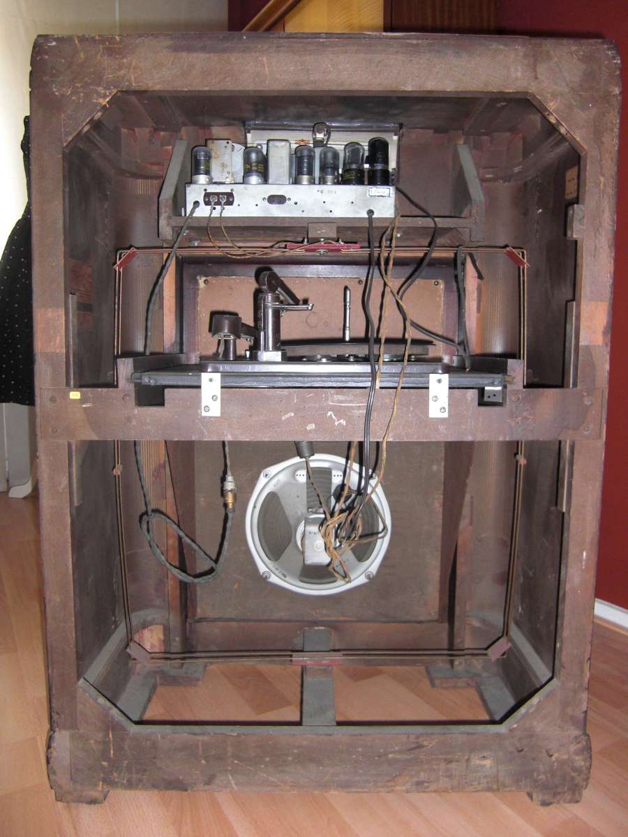

Ook slachtoffer van het meubel virus
Mooi meubel.
Het doek vind ik we passen bij dit meubel.
Worden in de jukebox wereld ook toegepast voor de AMI en Rock-ola jukeboxen en zijn als zodanig in de juiste dikte te bestellen.
Met andere woorden je kunt er niet elk willekeurig veertje voor gebruiken.
Een andere optie is een Frequentie converter 50 - 60 Hz wel prijzig een heel duur veertje zullen we maar zeggen. :lol:
www.haltronics.nl/webshop/index.php?cPath=1_272

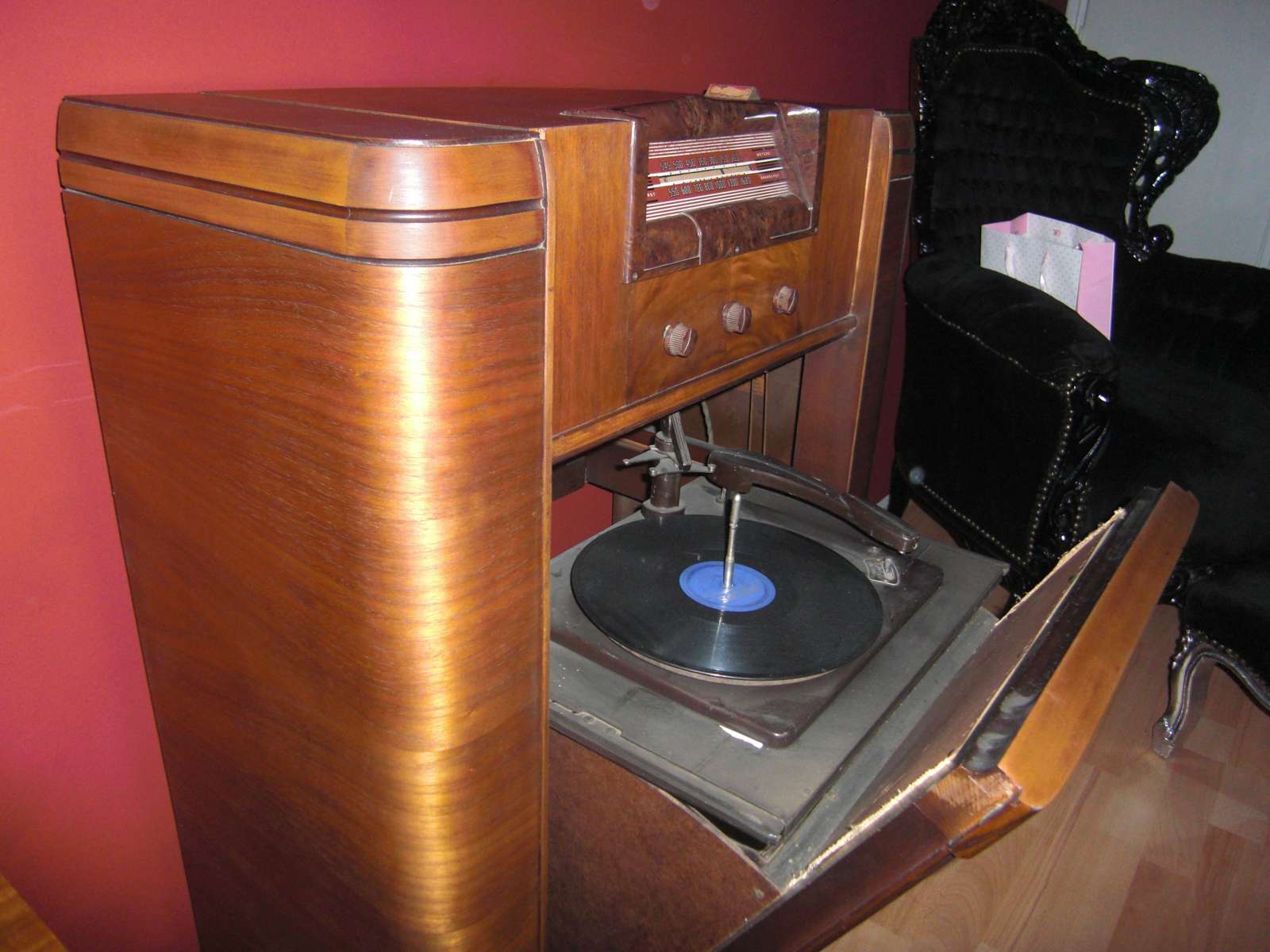

Let op het meubel is 115 volt
dus een trafo van 110 volt gebruiken 230/110 volt
Platen wisselaar als deze alleen 78 T is kun je een veertje over de poelie schuiven
wel strak anders gaat het jengelen Wisselaar is 60 Hz Gaat hier te langzaam draaien
Verder een leuk meubel
Had hem ook zien staan.
Mvg René Daemen

Afgelopen zondag ben ik samen met mijn vriendin en een vriend van me
naar de radiobeurs in Rotterdam geweest.
Die vriend van me wou in eerste instantie weer wat nieuws kopen voor zijn verzameling.
Ikzelf hoopte met lege handen naar huis te gaan,en alleen de beurs+het radiomuseum te bezoeken.
Mijn vriendin was wel eens benieuwd naar zo'n radiobeurs.
Het is dat zij de 13e niet kan anders was zij mee gegaan naar de NVHR beurs.
Op een bepaald moment lopen ik en mijn vriendin langs een rijtje radiomeubels,waarop
zij zegt dat ze dat best leuk vind.
We gaan het rijtje af,tot wij opeens het Philco meubel zien.
Mijn vriendin en ik kijken elkaar aan met een blik die duidelijk was.
Wij vonden dit meubel beide heel erg leuk.
Uiteindelijk hebben we hem dan toch maar meegenomen.
Hij was te mooi om te laten staan.
Het meubel was al geschuurd,en dus klaar om gelakt te worden.
Er zitten nog wel een paar kleine beschadegingen op het meubel die voor het mooie eerst nog
weggewerkt moeten worden.
De verkoper(iemand van de organisatie) vertelde mij dat er bij dit meubel van origine geen achterwand bij hoorde.
Iets waar ik mijn twijfels over heb,want je kan als je het meubel opent gewoon door naar achter kijken.
Het doek wat er op zit lijkt mij wel oud,maar niet origineel.
Ik heb al een beetje gegoogled,en ik kon maar 1 foto van dit model vinden.
Daar zat een wit doek op,maar dan moet ik ook zeggen dat dat meubel ook nog een extra P in het typenummer had.
Alle informatie is welkom!!!
Groet,Robin
