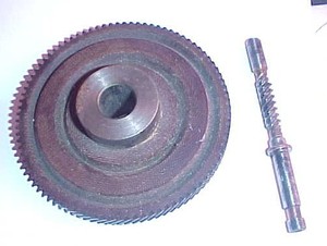

Hoi René
Natuurlijk is zo'n omvormer overdone.
Wordt het meubel wel erg duur.
Maar vond het wel leuk dat eens aan te halen.
De oudere omvormers waren inderdaad bagger zelf ga ik altijd voor een origineel tandwiel stel.
De nieuwe doen het verder goed maar hoor je wat meer heel ander materiaal dan vroeger.
De rubber koppeling van Seeburg is mij bekend ook worden de twee rubbers in de draaitafel vaak vergeten en zitten de twee lagers nog wel een vast welke licht moeten kunnen veren.

13 apr 2013 19:12 - 13 apr 2013 19:20 #30908 door Bert Kn
Beantwoord door Bert Kn in topic Philco Radiomeubel
René schreef
Een Hz omvormer is te duur en geeft ook bij geluiden als brom vanwege de blokgolf
daarom doen ze ook veertjes in de ami Jukeboxen.
Dat ze veertjes in de AMI en Rock-Ola jukeboxen toepassen heeft enkel met de kostprijs te maken deze veertjes a 2,50 € voldoen prima ik gaf al aan een heel duur veertje zullen we maar zeggen.
De AMI's voor de Europese markt werden staandaard met dat veertje geleverd.
Bij een Seeburg Jukebox ligt dat anders een vervangend 50Hz tandwielsetje welke kwalitatief niet zo goed zijn als origineel kost 112 euro en dan is zo'n omvormer te overwegen.
De brom van de blokgolf lijkt mij onwaarschijnlijk omdat de omvormer enkel tussen de motor geschakeld wordt.
Het versterker deel krijgt gewoon een mooie afgevlakte voeding.
Dus waarom zouden de Seeburgs daar geen last van hebben en de AMI's wel.
