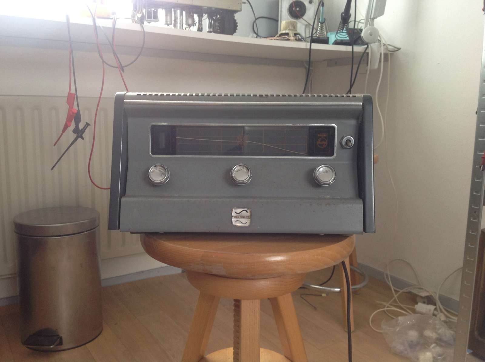

Heeft de versterker kang stilgestaan? persoonlijk zou ik de versterker inderdaad opstarten via een gloeilamp in serie geschakeld. Als de lamp netjes op een laag niveau gaat branden, dan met gebruik van de variac een poosje reanimeren.
Mooie versterker. :thumbsup:

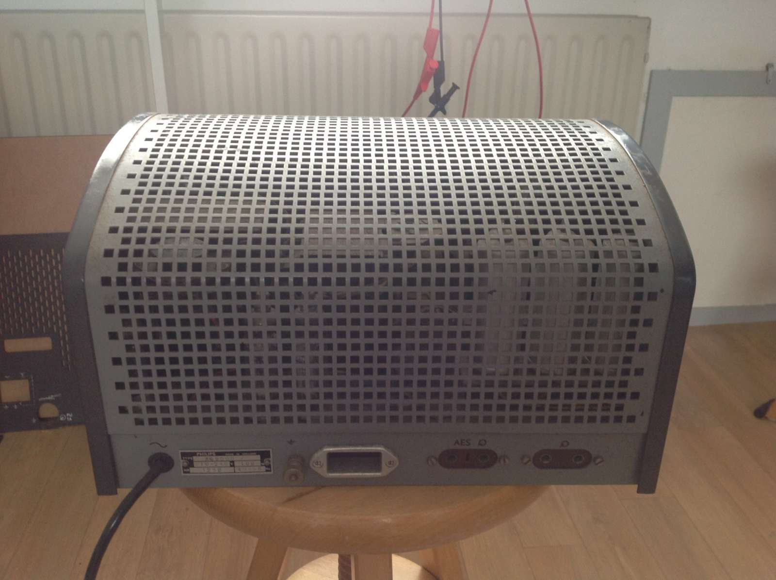

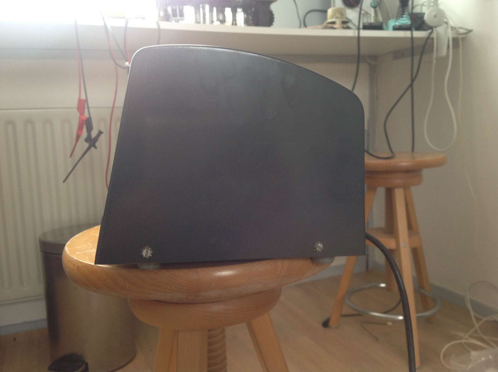

Philips AG9000 werd gestart door arjenm
Hallo,ik nog een speeltje gekocht klein beetje roestig maar kompleet
en nog niets aangedaan
zal ik de teerknollen eerst vervangen of eerst rustig opstarten op de variac
Gr. Arjen
Gr. Arjen
