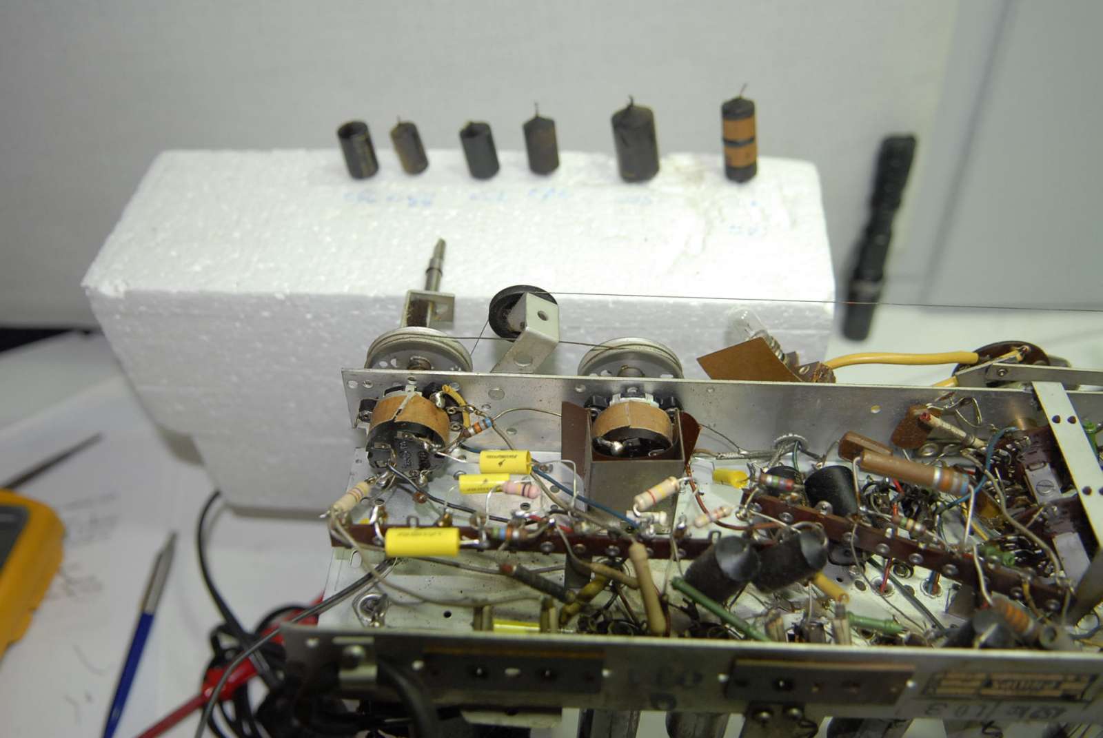

hoi henk,
sorry ik heb het beetje krom geschreven
wat de weerstand betreft bedoelde ik de condensator c68 die heb ik vervangen dit is een elco daar was de cap ver van zoek
wat betreft c64 die bedoelde ik ipv c54 :banghead: om door te meten of testen want die verdenk ik van het probleem
en wat betref negatieve spanning die meet ik met mijn digitale meter als de spanning neg geeft hij een min op het display en pos een plusje dit gebruik ik in de automotieve wereld veel om plus of min te zoeken
beetje warrig verhaal ik hoop dat het nu duidelijker is
gr arjen
gr arjen

Hi Arjen,
Als je capaciteit kunt meten, en ik begrijp dat je een meter hebt. Condensator aan 1 kant losnemen en meten.
C54 zal niet direct van invloed zijn op het rooster van de EL84. Bedoel je niet C64, en welke vervangen weerstand bedoel je.?
Hoe meet je de negatieve spanning op het rooster.?
Henk
Henk

hallo, ik heb mijn bx350A weer aan de gang gekregen
speelt weer prima alleen zit ik nog met een vraagje
het gaat over de eindbuis EL 84 daar meet is op pen 2 het schermrooster
naar hoort een negatieve spanning op te staan ik meet eigelijk een positive spanning maar bijna 0 volt slaat net niet om naar negatief iik heb de weerstand gekontroleert die is goed de elco c 68 heb ik vernieuwd om dat door de capaciteit een eind zoek was
maar er zit ook nog een c tje keramisch c54 die zou het kunnen zijn denk ik maar ik weet niet hoe ik die kan controleren ik kan alleen de capaciteit meten
de radio geeft voor de rest geen merkbare problemen
dus mijn vraag is wie kan mij op een eenvoudige manier uitleggen hoe ik zon ctje kan testen
of nog andere suggesties wat de oorzaak kan zijn
alvast bedankt
gr arjen
alvast bedankt
