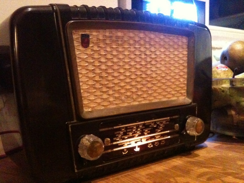

Ik heb een bx-233u in de keuken staan, en deze gebruik ik dagelijks.
Ik vind het een hele fijne radio met goede ontvangst.
Begrijp ik dat ik deze beter niet op de kabel kan aansluiten? Daar heb ik onlangs speciaal een kabel voor aangelegd
Gr. Jon
Gr. Jon

Ik begreep al dat het met de U Uitkijken is. Ik ontvang 3fm wel maar zeer slecht. 100%NL e.d. wel allemaal.
Ik sta versteld van het geluid wat uit zo'n ding komt. Als het goed is komt er de volgende week eentje bij welke ik mooier vind. Ik hoop ook dat het met de ontvangst beter gesteld is.

Een U toestel zou ik niet op de kabel aansluiten
vanwege stroom op het chassis en op 1 van de antenne bussen kan staan
dit ook eens gedaan en klapte de huiszekering eruit
Radio 3 zit op 96,8 FM moet te ontvangen zijn uit de lucht
zoniet uc92 op zijn eindje toestel ontregelt
vergelijk eens met een ander radio toestel de frequenties als die niet gelijk zijn
is er aan de bx233u gesleuteld
MAARRR wees voorzichtig!!!!! chassis staat onder spanning en alleen werken met scheidings trafo
of laat er een expert ernaar kijken
in de radio zit geen voedings trafo u= universeel zowel wissel als gelijkspanning
gloeidraden van buis staan in serie
Gewoon een langedraad moet genoeg zijn voor radio 3
Succes
Mvg René Daemen
