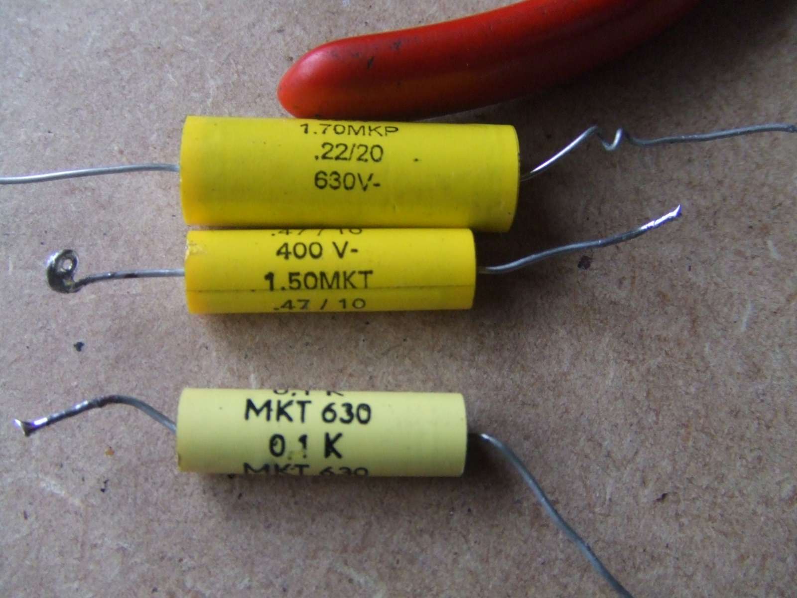

29 jan 2013 17:52 #27559
door Bapaktua
Beantwoord door Bapaktua in topic Weerstanden omrekenen
Inderdaad is de kleine gele MKT Condensator 100 NF.
Zie deze link.
groet, ruud
www.dickbest.nl/index.php?_a=viewProd&productId=3168
Zie deze link.
groet, ruud

29 jan 2013 13:47 - 29 jan 2013 14:02 #27551
door Marcel L
Hallo Marc,
Dit zijn condensatoren.
.22 = 220 nano Farad (nF) = 0,22 micro Farad (uF)
.47 = 470 nano Farad (nF) = 0,47 micro Farad
0,1 K twijfel ik even over. K staat meestal voor x1000 pF(pico Farad), oftewel x1 nF.
Maar gezien het formaat van de condensator houd ik het hier op 100 nF
Groeten van Marcel
