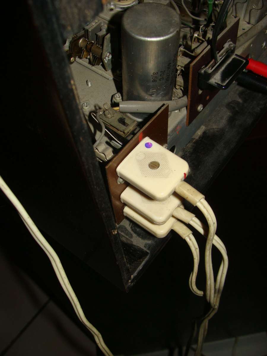

Rene,
De B6X62A heb ik niet meer omdat hij plaats moest maken voor de B7X73A set, wel deze foto mogelijk dat je het daar op kunt zien.
Mg.
Bert.
Mg.
Bert.
