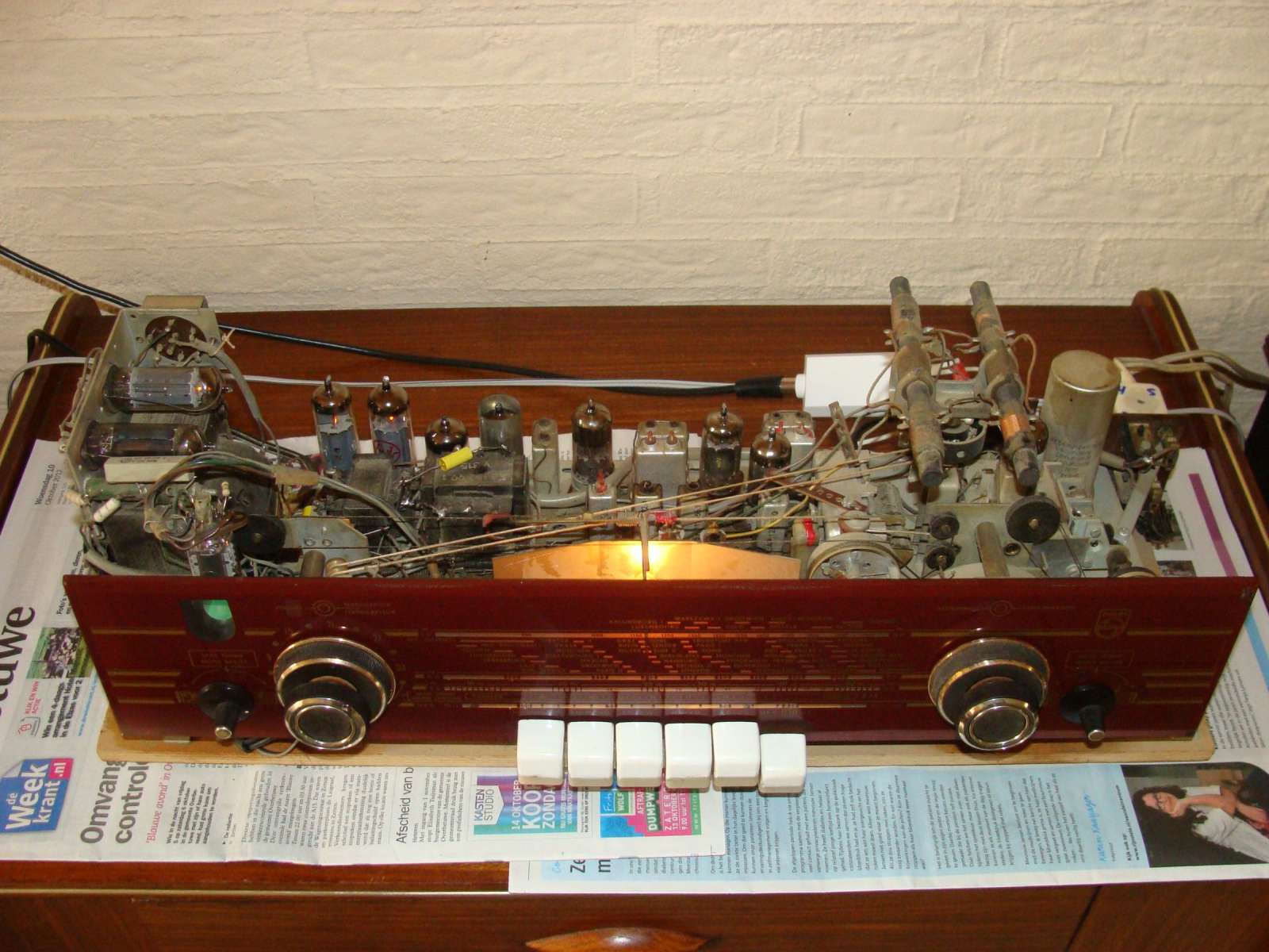

Nazorg HiQ B6X62a
30 dec 2012 10:52 #26207
Beantwoord door Bert Kn in topic Nazorg HiQ B6X62a
Frank schreef.
Kijk voor de aardigheid eens in je B4X61A, zit daar ook een Hunts in?
Ik denk niet in je BX642A.
De B4X61A heeft geen Philips bus elco de BX642A ? zie foto.
Mg.
Bert.
Mg.
Bert.

- Berichten: 2884
28 dec 2012 17:48 #26108
Beantwoord door peter1952 in topic Nazorg HiQ B6X62a
Tja René, dat weet ik niet waarom er een Hunts elco in zit. er zitten wel meer "merkvreemde" componenten in Philips apparaten, zoals de Vitrohm weerstanden die altijd verlopen of Wima condensatoren in 50'er jaren t.v.'s.
Daar gaat deze draad ook niet over. Ik wil alleen maar aangeven dat ondanks een revisie een toestel soms wat nazorg nodig heeft. Het blijft tenslotte oud en laten we wel wezen: Ook in zijn jonge jaren heeft een toestel wel eens een reparatie ondergaan, al kun je dat niet altijd zien.
Ik wil ook geen paniek zaaien, ik merk dat er nu toch een lichte vorm van paniek is. Zolang als het allemaal goed werkt is er niets aan de hand. Er zijn legio toestellen die probleemloos draaien.
Mijn toestel had toch al een verzameling mankementen toen ik het kreeg, verbrande kathodeweerstanden, slecht uitgevoerde reparaties, schaalkoordjes geknapt enz.
Misschien is het toestel altijd een beetje reparatiegevoelig geweest.
Er zijn nu eenmaal toestellen van een bepaald type waarvan het ene nooit problemen geeft en het andere wel.
Om nog even terug te komen op die merkvreemde onderdelen: Misschien op dat moment niet in voorraad bij de fabriek en elders besteld? Prijzenkwestie? Als een onderdeel bij een ander goedkoper is dan bij je eigen fabriek dan haal je het toch daar vandaan? Kwestie van kostenplaatje.
Nogmaals: Nu niet allemaal in je Philips radio kijken of daar een Hunts in zit, geniet er gewoon van.
28 dec 2012 17:26 #26107
Beantwoord door Franc in topic Nazorg HiQ B6X62a
Hoi Bert,
Groet Frank.
Groet Frank.
28 dec 2012 16:06 #26105
Beantwoord door Rene Daemen in topic Nazorg HiQ B6X62a
Hallo Bert
volgens mij ook een hunts Elko
staat een Datastempel op philips had dit meestal niet
Mvg René Daemen
Mvg René Daemen
28 dec 2012 15:51 #26103
Beantwoord door hkruis in topic Nazorg HiQ B6X62a
KAn natuurlijk ook zijn dat de inhoud van de Elco vervangen is. Doe ik toch ook regelmatig.
