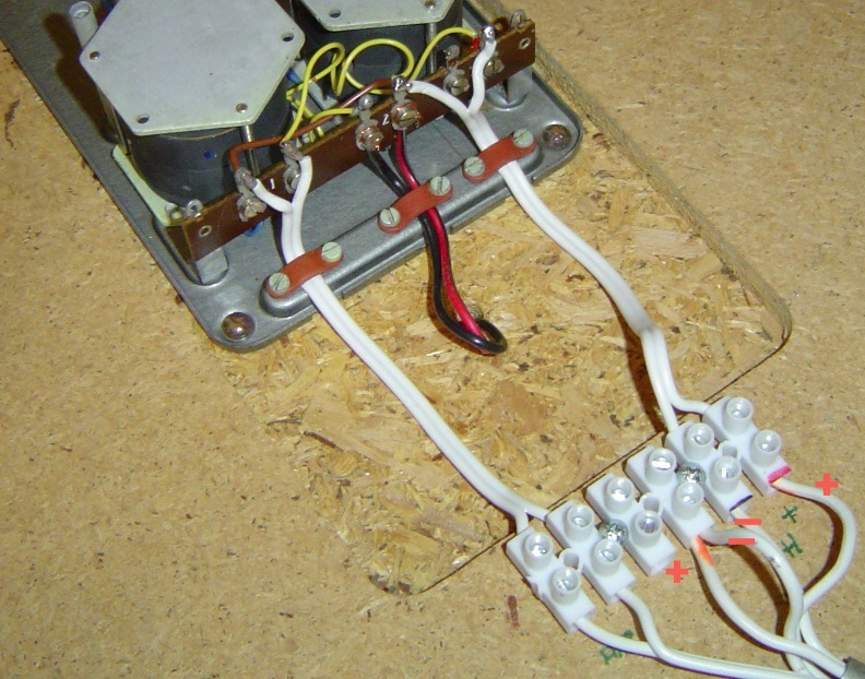

29 okt 2012 21:14 - 29 okt 2012 21:33 #23433
Beantwoord door brcf01 in topic Ongelooflijk een AD5032 +3x een AG9006!!!
Robin.
Bij jou is het +- -+ aangesloten.
En het moet +-+- zijn. Dat is het juiste in serie.
Kijk eens goed naar mijn foto's. :smilythumb:
De markeringen 1 en 2 zijn: satelliet 1 en satelliet 2.

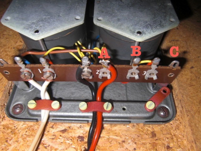

29 okt 2012 21:12 #23432
door Robin
Beantwoord door Robin in topic Ongelooflijk een AD5032 +3x een AG9006!!!
Alleen is een van de satellieten omgepoold?
Betekent het dat de + en de - zijn omgedraaid?

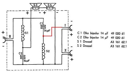

29 okt 2012 20:46 #23428
Beantwoord door peter1952 in topic Ongelooflijk een AD5032 +3x een AG9006!!!
De aansluitingen bij Robin kloppen wel, echter is één van de satellieten omgepoold. De middelste klem fungeert alleen als steunpunt.
Nu is de polariteit van de satellieten niet eens zo belangrijk, dat merk je het meest bij de lage tonen en die worden niet weergegeven.
In plaats van de draden na te lopen kun je ze ook met de multimeter nameten.
Het schema van René is de laagohmige versie, maar het principe is hetzelfde.
28 okt 2012 22:34 - 28 okt 2012 23:17 #23376
Volgens mij klopt dat niet.
Dat is niet in serie.
In serie is + -+ - is in serie.
In het schema zie je dat ook.
Controleer de draden van de satellieten GOED wat plus en min is.
Duurt even om de draden langs te gaan, maar dan weet je het voor jezelf zeker.
Markeer de plus-einden met een rode stift (aan beide kanten).
Ik adviseer het zo te doen als bij mij, met kroonstenen.
Dan kan je de twee draden op de filter solderen en de rest in de kroonstenen
goed vastzetten. Hoef je nooit meer te forceren IN de filter als het eens los
moet. Voor de tentoonstelling haalde ik gewoon de kroonstenen set er af en
bundelde alle draden bij elkaar. Losmaken in de satellieten is ook geen
probleem met de daar in aanwezige kroonstenen.
RR
RR
