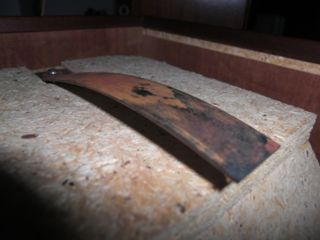

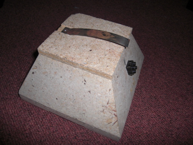

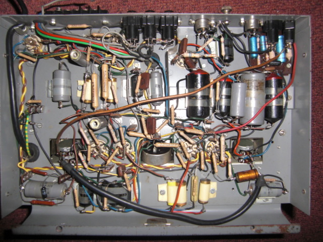

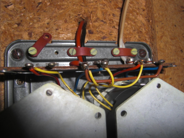

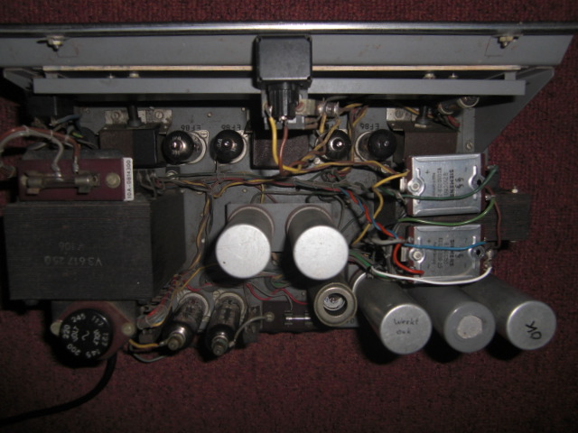

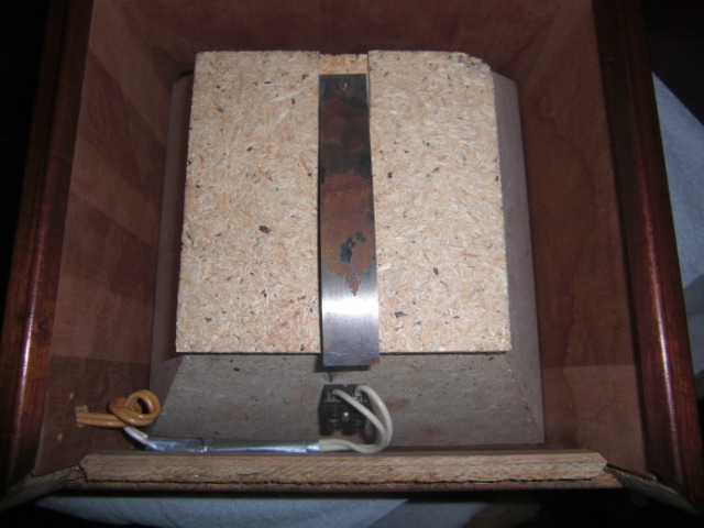

Hier nog een paar foto's waar Peter naar gevraagd heeft.
En gelijk nog even wat foto's gemaakt van 1 satelliet(800 ohm) die ik even uit elkaar gehaald heb.
Met wat een precisie zit het binnenwerk van de speaker in het kastje.
Ik hoop dat dit een beetje duidelijkheid zal scheppen voor Peter.
Hier nog wat foto's van de satelliet

Nu zie je aan de hand van de foto's meteen hoe alles van origine aangesloten is geweest: De draden van de basbox zelf werden gewoon vastgesoldeerd. Nu zie je drie aansluitingen waar geen schroef(meer) in zit, deze zijn voor de satellieten. de eerste komt op de eerste en de tweede (middelste) lip, de tweede op de tweede (middelste) en derde aansluitlip. De middelste van de drie "schroefloze" lippen is alleen een steunpunt. De andere twee kun je naar een kroonsteen overbrengen. Het lijkt echter of er aan de middelste lip een draad zit, kan ik echter niet goed zien. Misschien dat Robin nog een detailfoto van de klemstrook kan maken zodat het beter te zien is?
Die ene 9006 is duidelijk aangepast, ik zie een extra trafo en de brugcellen zijn verplaatst. Een totale foto van de bovenkant en de onderzijde zou verhelderend zijn. En anders bij gelegenheid de versterker meenemen naar bijv. een reparatiedag.
