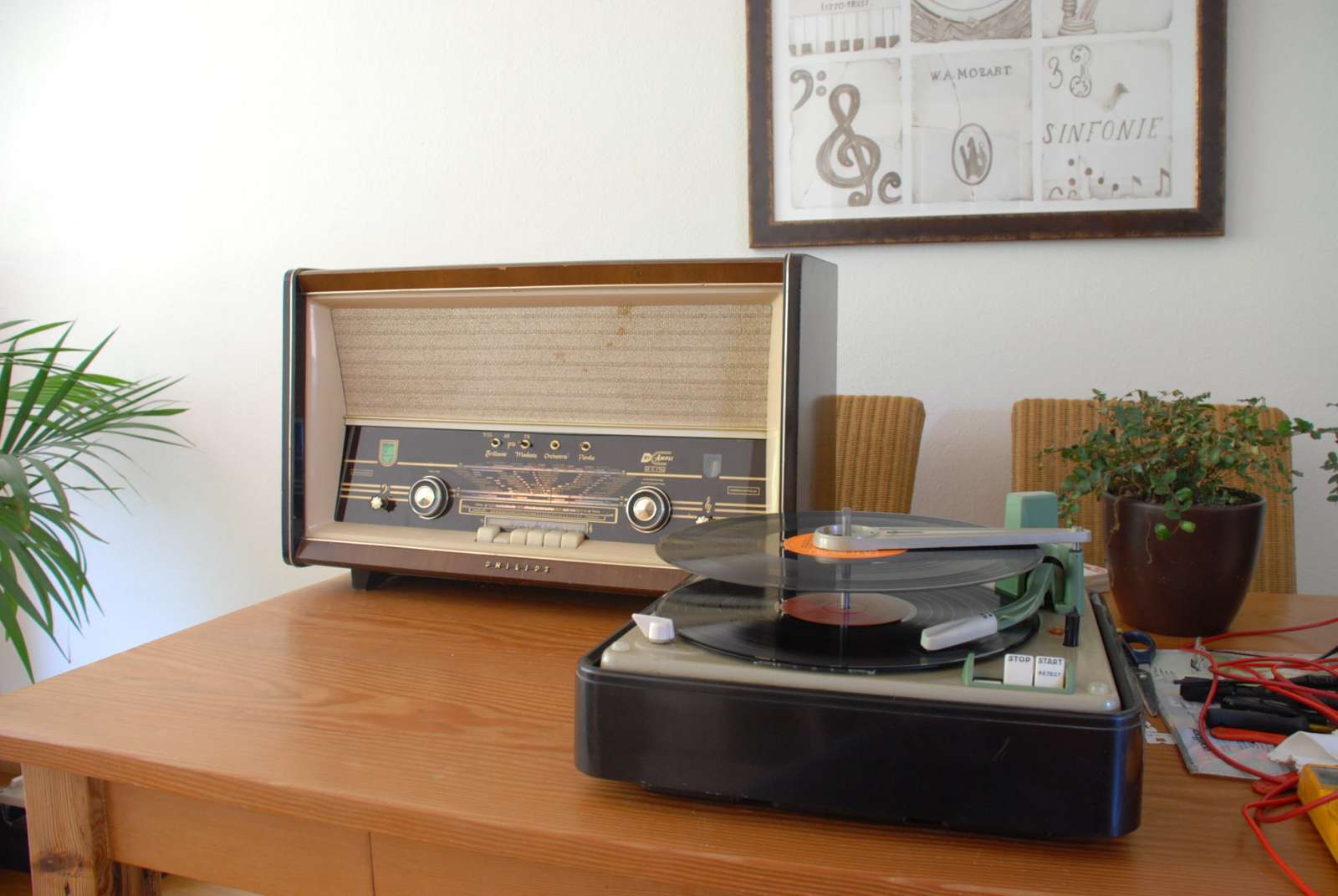

hallo, bedankt voor jullie advies,ik wist het echt niet hoor zonde als mijn lp,s kapot gaan :banghead: ik zal jullie advies zeker op volgen
toch nog even over die brom er in als je tijdens het spelen het asje aan raakt is de brom weg
nog tips wat ik hier aan kan doen
alvast bedankt mvg arjen

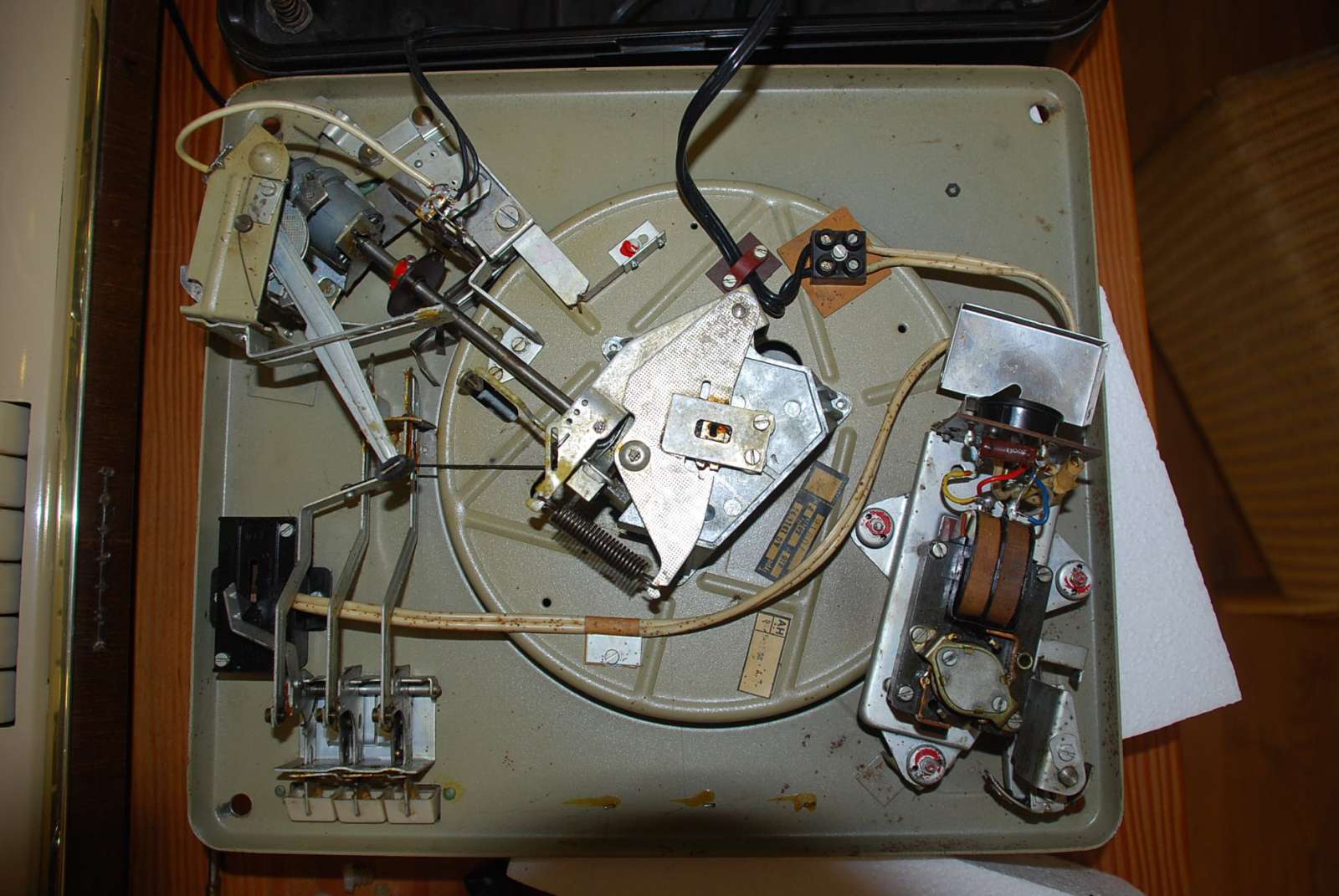

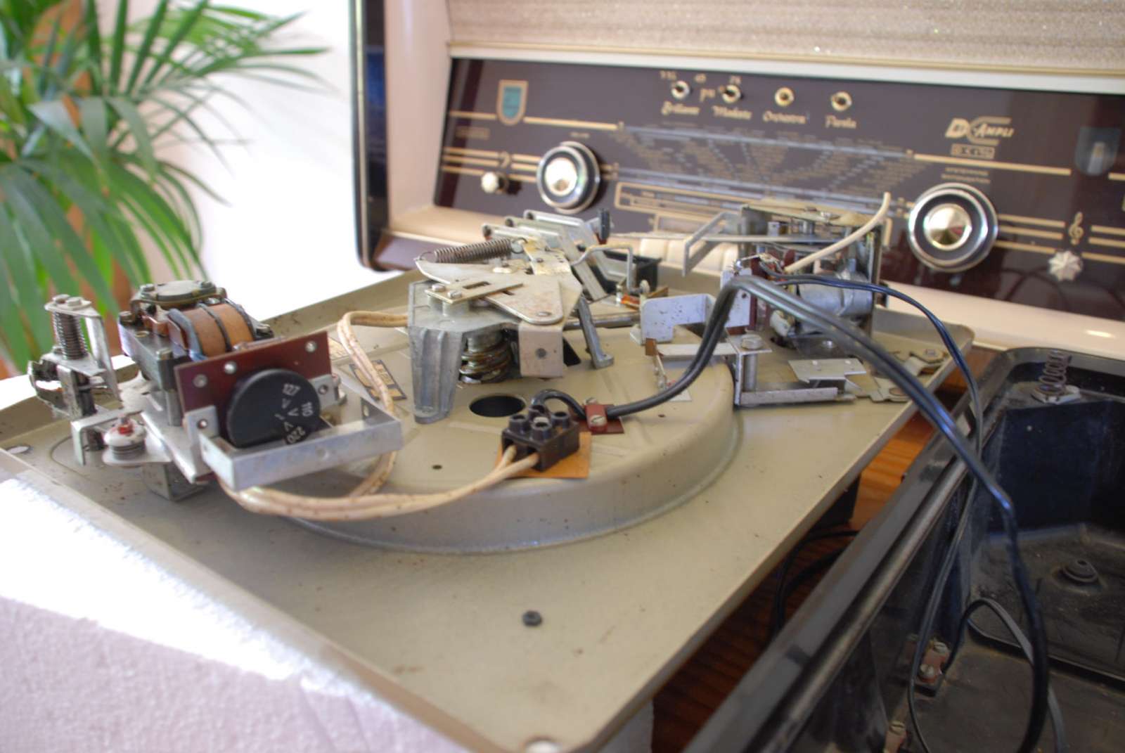

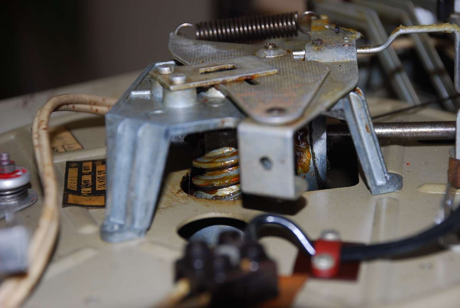

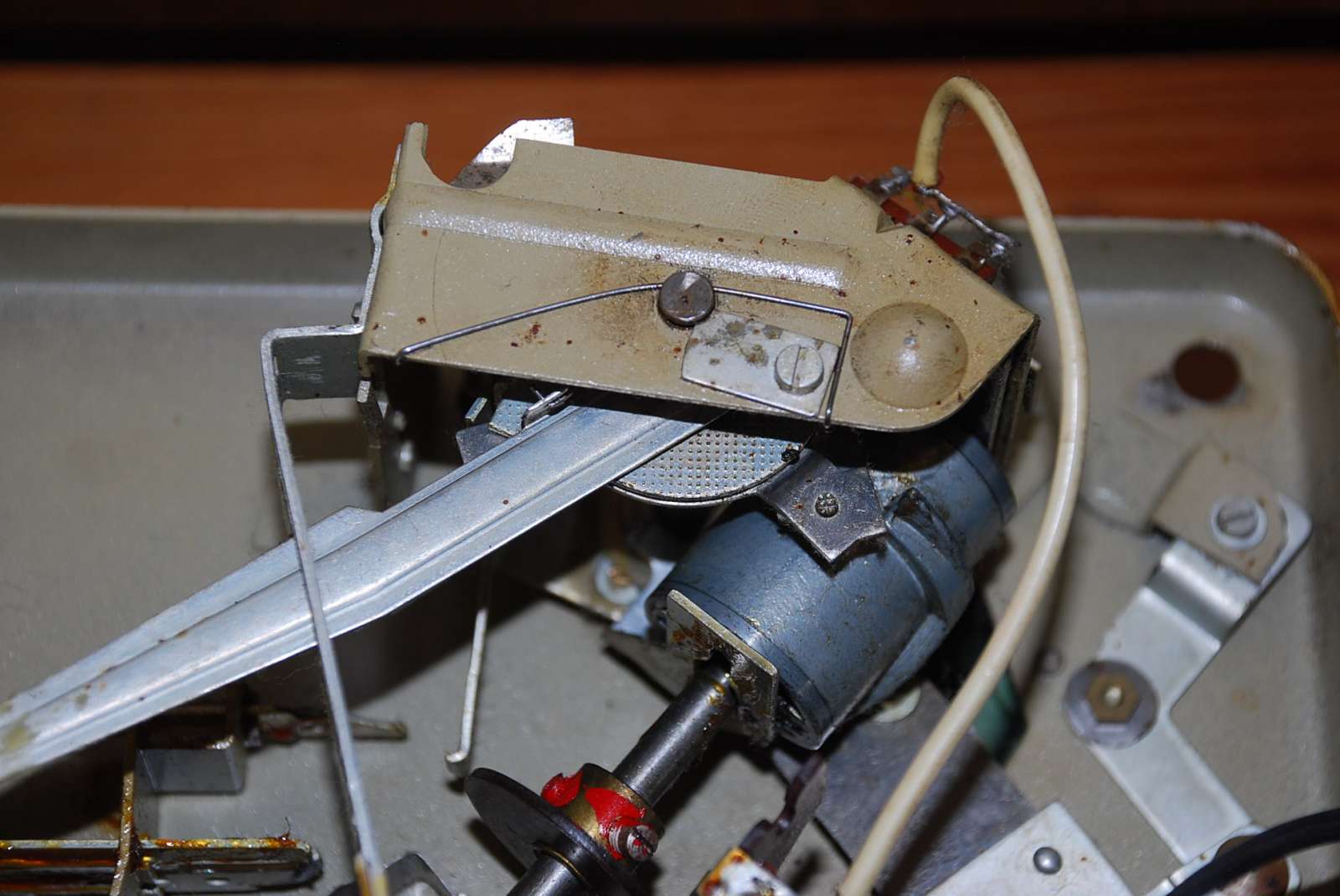

hallo formers,
ik hem uitgeprobeert en hij werkt alleen de de afslag deed het niet als het armpje terug op zijn steuntje kwam bleef hij draaien het schakelaartje heb ik open gehaalt het veertje drukte het palletje niet meer om hoog veertje beetje opgerokken en het werkt weer
voor de rest heb ik ontdekt is het type volgens mij staat er AG 1014/95 op ipv AG 1114 ??
en er zit een brom in is mischien wel normaal maar dat weet ik niet
ik heb hem op mijn b7x72a gezet geeft een mooi geluid
gr arjen
gr arjen
