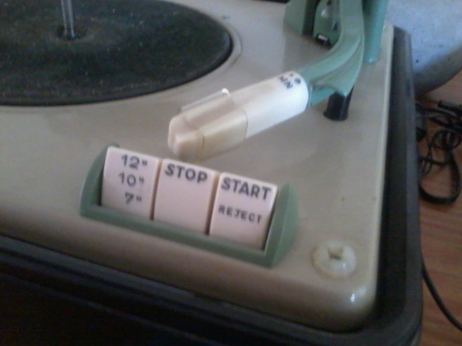

Hoi bedankt voor de uitleg,nu is het duidelijk ikga hem morgen testen hij heeft 27 jaar stil gestaan dus????
nog een vraagje je kan het element een stukje verdraaien er staan 2 stippen op op wat moet die staan voor een gewone lp ?
een kortepen zit er niet bij en ook geen dikken voor single,s das jammer
dan verder heb ik 2 losse stekkertjes om hem op de radio aan te sluiten of versterker moet ik rekening houden met aarde ??
deze keer met kleine letter
gr arjen
gr arjen

Beantwoord door brcf01 in topic Philips AG1114 platenspeler
Gefeliciteerd.
Zo te zien met de dunne wisselpen. Heb je er ook de korte bij?
Deze is voor het met de hand opleggen van de plaat.
Voor singles is er een dikke wisselpen.
Plaat opleggen op de wisselpen.
Plaataandrukker er op zetten. Met het schuifje op de wisselpen borgen.
Linkerknop van de drie: keuze van de plaatdiameter.
Bij singels niks doen.
Deze druk je eerst in; half voor 25cm platen, geheel voor 30cm platen.
Vervolgens startknop indrukken en even vasthouden tot de arm omhoog komt.
Doe je dat 'even wachten' niet dan valt de arm weer naar beneden en stopt
de platenspeler.
Plaat valt naar beneden.
Arm gaat dan automatisch op de plaat met de naald.
De middelste knop NIET indrukken.
Als de plaat is afgelopen gaat de arm omhoog en terug naar de beginpositie.
De plaataandrukker is al automatisch gezakt en zorgt voor het stoppen.
Leg je meerdere platen op de wisselpen dan zakt de plaataandrukker dus NA
de laatste plaat. Daardoor stopt dus de platenspeler na de plaat automatisch.
Plaat met de hand opleggen:
Keuze maken van de plaatdiameter (bij singels niks doen).
Startknop indrukken als hierboven.
Arm gaat naar de plaat.
NU WEL DE MIDDELSTE KNOP INDRUKKEN.
Dit is om de platenspeler automatisch te laten afslaan en te stoppen.
Wil je TIJDENS de plaat afspelen stoppen dan startknop indrukken en even vasthouden.
Arm komt omhoog en gaat terug naar de startpositie.
TIJDENS dit terug gaan de middelste knop indrukken!
Anders stopt hij niet en gaat hij de plaat opnieuw afspelen.
That's all faulks!
Onder het bolletje bij het draaipunt van de arm zit een palletje.
Positie omhoog is voor X-tal elementen, omlaag voor MD elementen van Philips.
Let op: de naalddruk is 12 gram!
Werkt je element nog?
Hopelijk werkt alles naar behoren.
In deze thread zie je mijn AG1005 (een luxere versie als die van jou en het
topmodel van Philips in de tweede helft van de jaren 50) en zijn er wat tips
te lezen voor onderhoud. Motor en aandrijving zijn min of meer hetzelfde.
Ook de arm is hetzelfde.
www.buizenradioclub.nl/forum/24-grammofo...rt-ag1005.html#16085
ps. hoofdletters gebruiken staat voor stemverheffing op het internet.

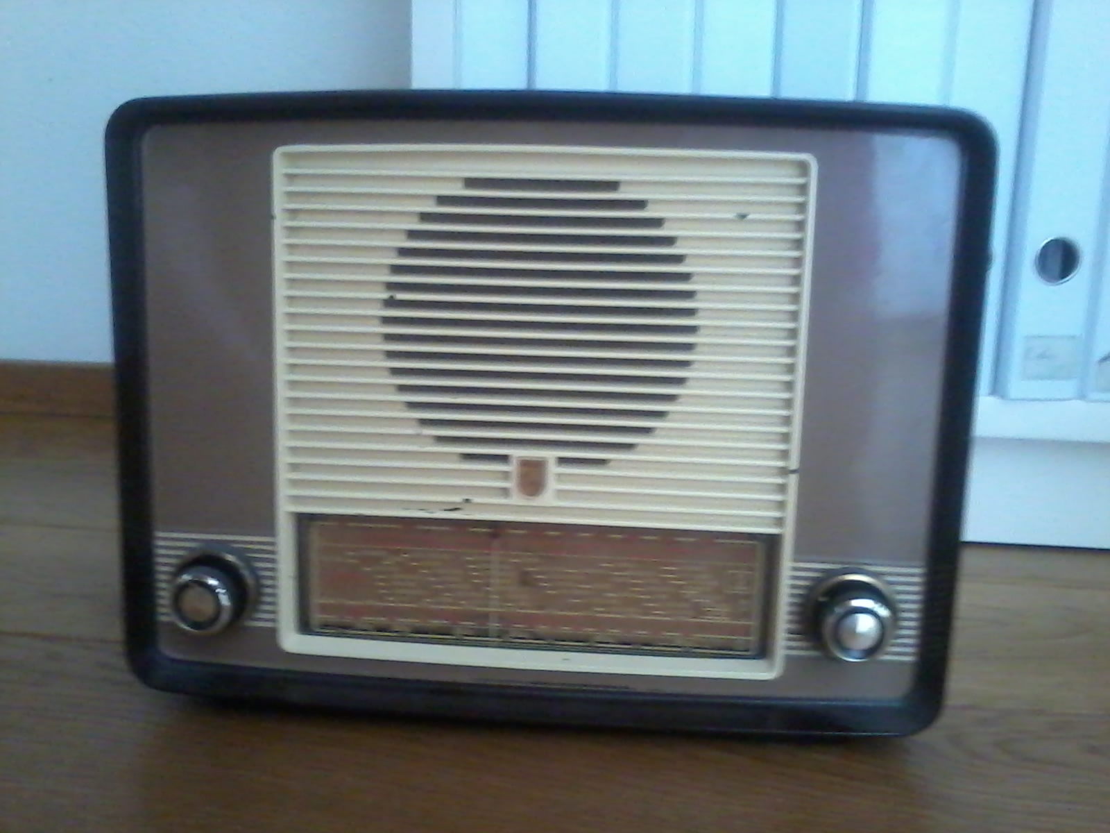

HALLO, IK HEM MIJN AG 1114OP GEHAALT ER ZAT NOG EEN LEUKE RADIO OOK BIJ
WEET IEMAND EEN SCHEMA EN GEBRUIKERS HANDLEIDING
WEET NIET PRECIES WAAR ALLES TOE DIENT
ALVAST BEDANKT
GR ARJEN

Beantwoord door Rene Daemen in topic Philips AG1114 platenspeler
Deze Wisselaars moeten na 55 jaar wel in revisie
hard vet te langzaam lopen moter een plaat van bvb tante leen moet geen zware mannenstem
krijgen omdat ie niet precies 45 toeren loopt
het lagertje moet nagezien worden het plaatje waar het kogeltje op rust is vaak ingesleten
waardoor de pu langzaam loopt deze heeft een kuiltje wat die problemen veroorzaakt
als je het plasticplaatje omdraait is het probleem opgelost
onder de arm zit een hendeltje daar kan je de naalddruk lichter zetten komt dan onder de 12 gram uit als je een 22GP 235/of 230 element erop zit komt hij zeker ver onder de 12 gram uit
Let wel op bij het niet gebruiken van de speler de snelheidknop op 0 staat anders komt er een deukje in het tussen wiel wat gedreun geeft
als de korte pen niet aanwezig is isdat ook geen ramp de 45 t adaptor past erop het kleine
middenstukje van het plateau en je kan gewoon singles en LP's draaien
Het zijn leuke wisselaars maar je moet eerst groot onderhoud doen voor het naar tevredenheid werkt.
Succes
Succes
