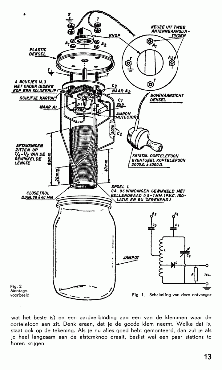

Nog een woordje over die jampot: In de Radio Blan waar de jampotontvanger in staat, staat dat je een jampot moet nemen waar bramenjam in heeft gezeten. Bramen bevatten veel ijzer en dat komt de kringkwaliteit ten goede. Om dezelfde reden kun je ook de potten van Hak nemen waar spinazie in heeft gezeten.
Dan die diode: de OA90 doet het zeker goed, de AA119 ook. Neem geen meetdiode die doen het niet.
Ik had dit ontvangertje nagebouwd met een 402R spoel (dat is de miniatuur uitvoering van de 402) en toen trad sterke vervorming op. Ik moest de weerstand toen verlagen naar 6,8 kOhm.
Ik zat toen wel heel dicht op de Flevozenders (die kon ik bij wijze van spreken zelfs op mijn stofzuiger ontvangen), het signaal was vrij hard op een draadje in de kamer gespannen. Of lag het misschien aan het type telefoontje?

De Jampot ontvanger is een goede start. Het is een simpel ontwerp met zijn beperkingen en problemen maar als het goed is moet je toch een aantal zender kunnen ontvangen.
De diode keuze bepaald voor een groot deel de gevoeligheid. Uit ervaring weet ik dat lang niet alle Germanium diodes bruikbaar zijn. Ik heb goede ervaringen met de OA47 en AA143.

ja ook leuk, de jampot ontvanger, lang, lang geleden ook eens gebouwd. ik denk dat het mijn 2 of 3e radiootje was.
Jampot ontvanger- Dr Blan
