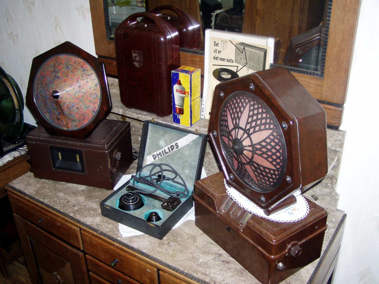

Wat betreft het aansluiten van die platenspeler op een je oude radio, is er een hele eenvoudige oplossing. Ken je de Philips gramofoon-uitrusting type 4040 ? Daar zit namelijk een losse volumeregelaar bij die je op je oude radio kan aansluiten ( gewoon op de gramofooningang ). De bijbehorende messingkleur gramofoonarm is bijna altijd weg, maar zo'n volume-regelaar kom je wel eens tegen ( ik heb dit van horen zeggen, ik heb zelf geen praktijkervaring hiermee ). Jou moderne Philips platenspeler kun je dan eenvoudig ( door hier bananenstekkertjes aan te zetten en de din plug eraf te halen ) je pick-up op je antieke radio aansluiten. Zo heb ik weleens mijn Philips AG2102 ( een Philips vederlicht pick-up uit 1951 ) op mijn Philips 2511 aangesloten. Dit werkt perfect. Je sluit dus niet de gramofoonarm aan op de volume-regelaar, maar een gewone moderne pick-up. Ik zal van mijn gramofoonuitrusting type 4040 een foto bijvoegen, dan weet je wat ik bedoel.
