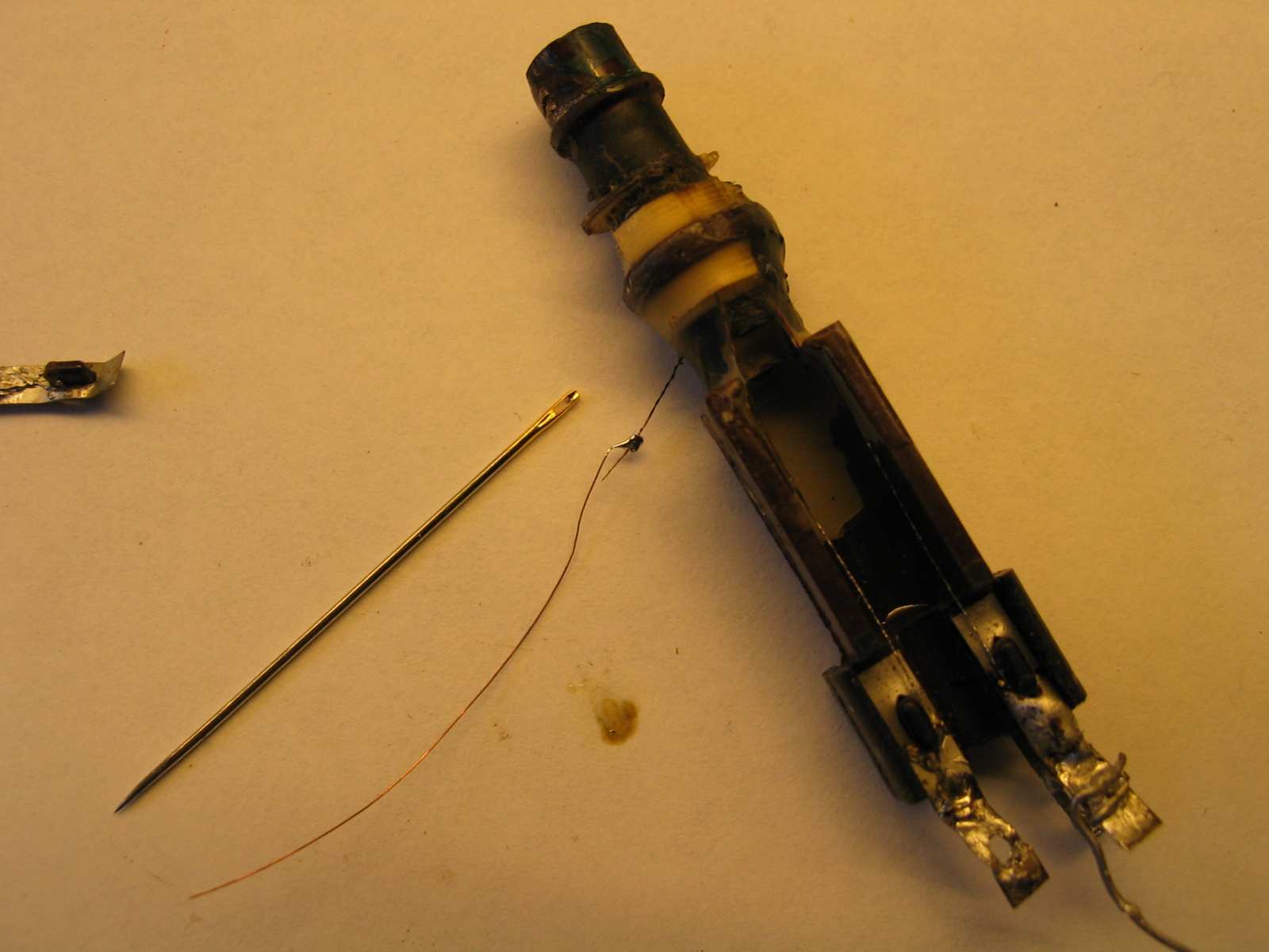

Inmiddels heb ik het uiteinde van het spoeltje kunnen vinden met een vergrootglas en een leesbril en heb ik een dun draadje van soldeerlitze om de dunste naald uit de naaidoos gewikkeld om er een oogje aan te kunnen maken. Met mijn lichtste soldeerbout de eindjes aan elkaar geknoopt:
Nu de soldeerlip nog met 2-componentenlijm vastmaken aan het spoellichaam en na uitharden kan het herboren spoeltje weer in de radio gemonteerd worden. Spannend en in afwachting van hernieuwde radioklanken groet ik u.
P.s. Toch wel leuk die 50-er jaren reparatie techniek......
Groetjes, Hans

Dank je TT voor je bemoedigende bericht,
Of Philips dit spoeltje in meerdere toestellen toepaste....... ik weet het niet.
Wat ik wel weet dat het geëmailleerde wikkeldraad nog dunner is dan een mensenhaar en om het te kunnen solderen moet eerst het emaillelaagje er af.
Ik heb eens gelezen dat je daarvoor het uiteinde van het draadje moet verhitten en snel afkoelen. Door uitzetten en vervolgens krimpen barst het emaillelaagje en blijft de koperen kern over.
Nou, ik ga vandaag een poging wagen en ik laat even weten of het gelukt is. Ik weet wel dat je bij dit priegelwerk door niemand gestoord moet worden. Zelf niet (of juist niet) door de kat.
Groeten, Hans :kerst-smile
