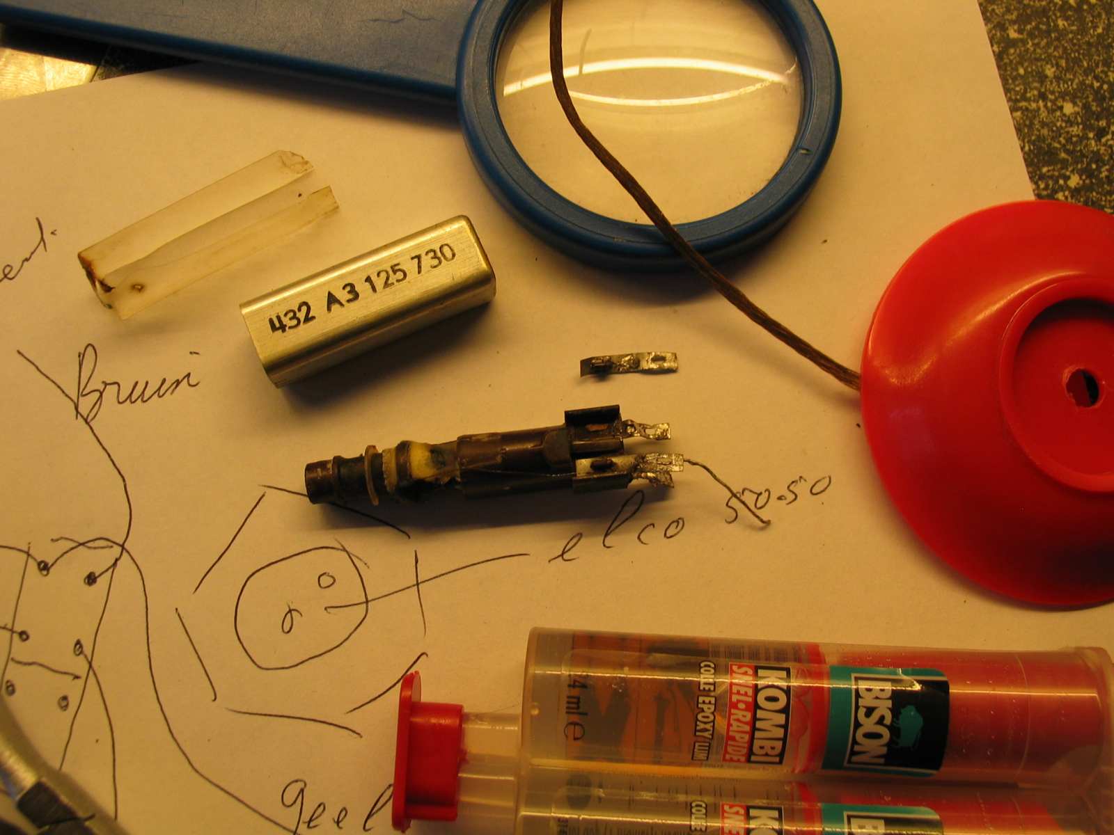

Omdat mijn Philips LX422AB portable uit 1952 irritant bromde op 220V (het toestel werkt zowel op batterijen als netspanning) heb ik de voedingselco C1-C2 voorzien van nieuwe elco's.
Daarbij had ik de pech dat er een aansluiting naar het spoeltje S9-S10 afbrak. Weg middengolf :oops: - radio onbruikbaar......
Vandaag ben ik vrij en heb ik in alle rust het bewuste spoeltje spoeltje kunnen demonteren uit het chassis. Wat een gepruts en gepriegel. Geef mij maar een toestel uit 1930 waar de onderdelen beter toegankelijk zijn......
Hier een afbeelding van de gecombineerde spoeltjes S9-S10.
Het geheel is nauwelijks 4 cm klein en met een vergrootglas is "ergens" nog iets te zien waar het haardunne aansluitdraadje heeft gezeten. Hopelijk kan ik er nog een ander haardun koperdraadje aan vast solderen en het afgebroken soldeerlipje met 2-componentenlijm aan het philite spoellichaam vastlijmen. Anders wordt het zoeken naar een nieuw spoeltje met onderdeelnummer A3 125 730........
