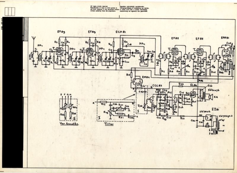

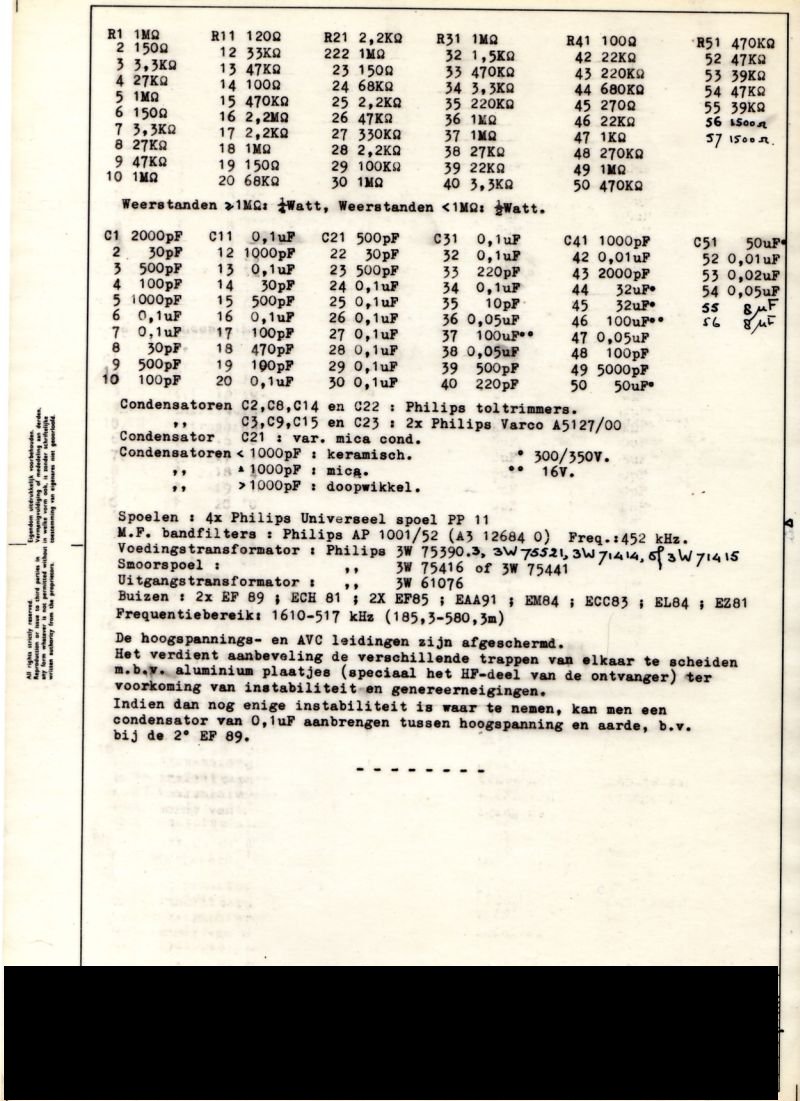

Hallo Pieter,
Er is zeker een MG-ontvanger geweest met 2 HF-trappen en 2 MF-trappen.
Als bijlagen hier het schema uit 1967
Om redenen van copyright heb ik een deel moeten zwartmaken.
Ik heb deze zelf ook eens experimenteel gebouwd en heb hem zelfs deels nog staan.
Waar ik dit ooit vandaan heb gehaald ????
Groet,
Han
