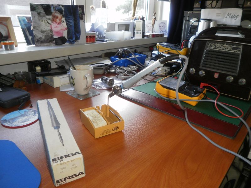

Zo heeft een ieder z'n voorkeur voor een bepaalde bout.
Mijn eerste was een pook die je in de kolenkachel stak.
Daarmee heb ik in 1960 nog de Pupil van Maxwell in elkaar gezet.
En dan ben je later wat blij met een electrische.
Nu heb ik er wel een paar.
Maar steeds grijp ik naar de Ersa Tip 16. Maar 16 Watt
Ooit eens gekocht bij Aurora in Amsterdam, zo'n 40 jaar geleden
Wat een vermeende soldering al dan niet kan losmaken
Groet,
Han

Mijn opmerking is ook alleen dat het slegt gesoldeert is
Omede geen goede soldeerboud .Als men een ouderwetse soldeerboud
Bezit een Brede stift En dat wamt beter door .
Dat moderne hoort ook niet bij dat ouden spul
Ik gebruik ook zoo meerderen bouten normaale ouden typens
van 25.w 30.w. 40W 60.W .deze merken zijn Ersa. Weller
ERSA heeft de voorkeur 30.W En met solderen houd ik TIN
Gelijk bij het te moeten soldeer opjekt .En vooral het geen
Wat gesoldeert moet worden schoongekrapt met punt mesje
En met ouden soldeer dikke knobbels .Dan met meer soldeer
op de knobbel doen dan word dat toaal heet .Maar ik vind van
De soldeer stationnen DE STIFT te smal en te klein het Raakt te kort
ouden soldeer .deze stationnen zijn alleen maar goed voor
Modern PRINT werk en dunnen draden . Maar zoo iets hoort niet
Met ouden radio,s en dergerglijken .Het werkt niet goed .Dat blijkt nu ook wel
. Huub
