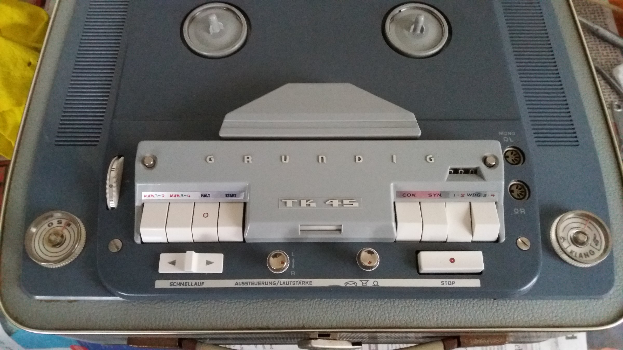

Bij deze grundigs zijn het vaak strooi velden
dat komt door onvoldoede afschreming
je zo zo waar rooster verbindingen zijn een koper plaatje
kunne vast houden en horen of het vermindert .
ook de EF 86 kan brom veroorzaken ook als hij niet gebruikt word
dat heb ik ook wel opgemerkt met de weergave ..

Huub,
Ik heb nog niet geprobeerd om iets te wissen van een band.
Inderdaad er zit een massa aansluiting in het stekkerkastje.
Het is wel zo als ik een vinger op één van de schroefjes van de bovendekplaat zet dan wordt het brommen minder, maar nog wel aanwezig.
Ik zal ermee aan de slag.
Hans

Tja er zijn zo veel oorzaken
sluit dat plaatje de weergave kop wel goed af
met goede aanleg naar massa . slechte buis
condensators slecht keer de net stekker
meen ook dat er bij dat soort grundigs een massa
aansluiting zit in het netstekker snoer kastje
denk dat er daar omede wel wat bekent was bij grundig
ik heb met koper plaat wel eens wat afgeschermt
is er geen buis scherm bus weg gelaten ?
maar ik zou het eerst in de buizen zoeken
koppel C,s bij de buizen deze kunnen ook brom geven
de voedings elco .. wist hij ook goed ?
