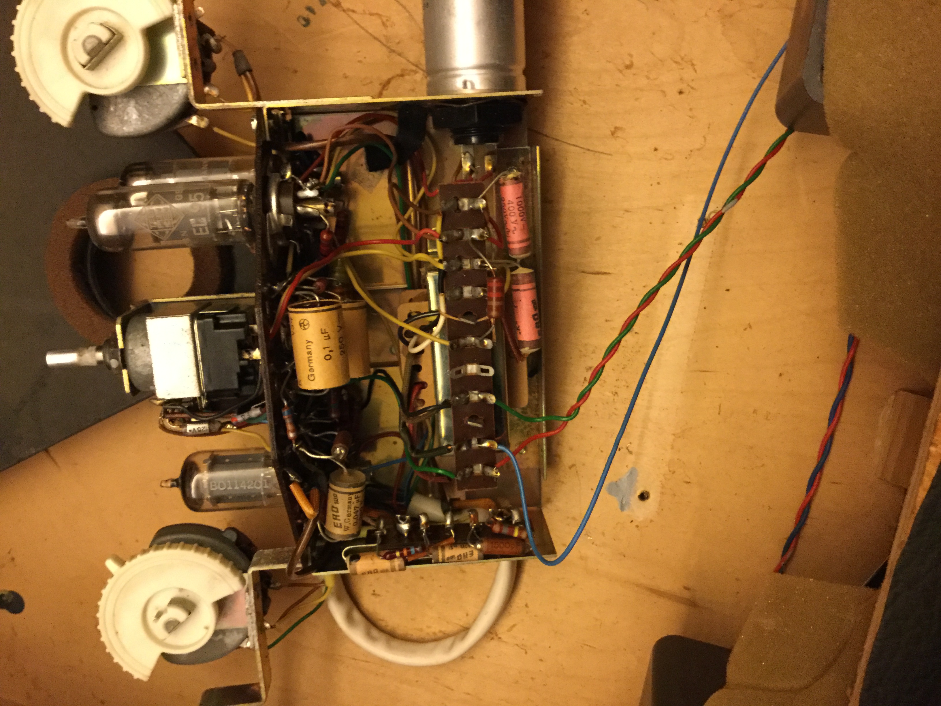

Is dit speciale alcohol cees? Ik heb alleen de gene voor ontsmetting staan :lol: .dan vervang ik ze gelijk allemaal.. Binnenkort terug een lijst doorsturen naar JR

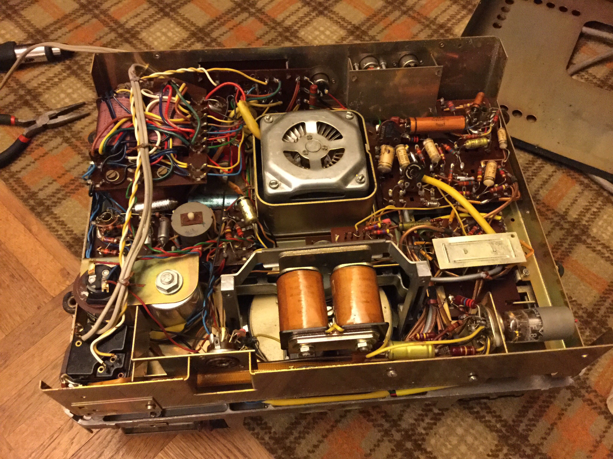

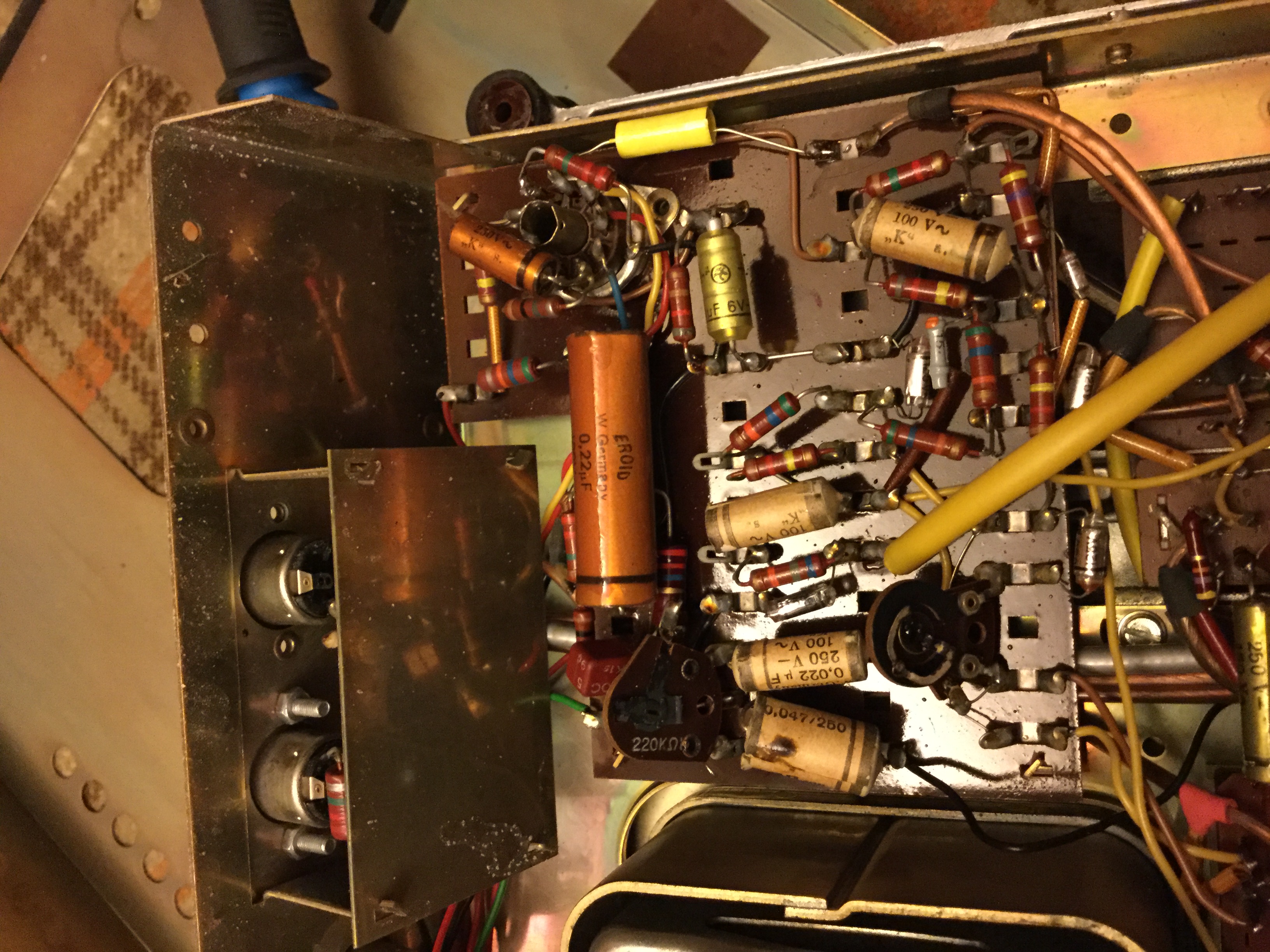

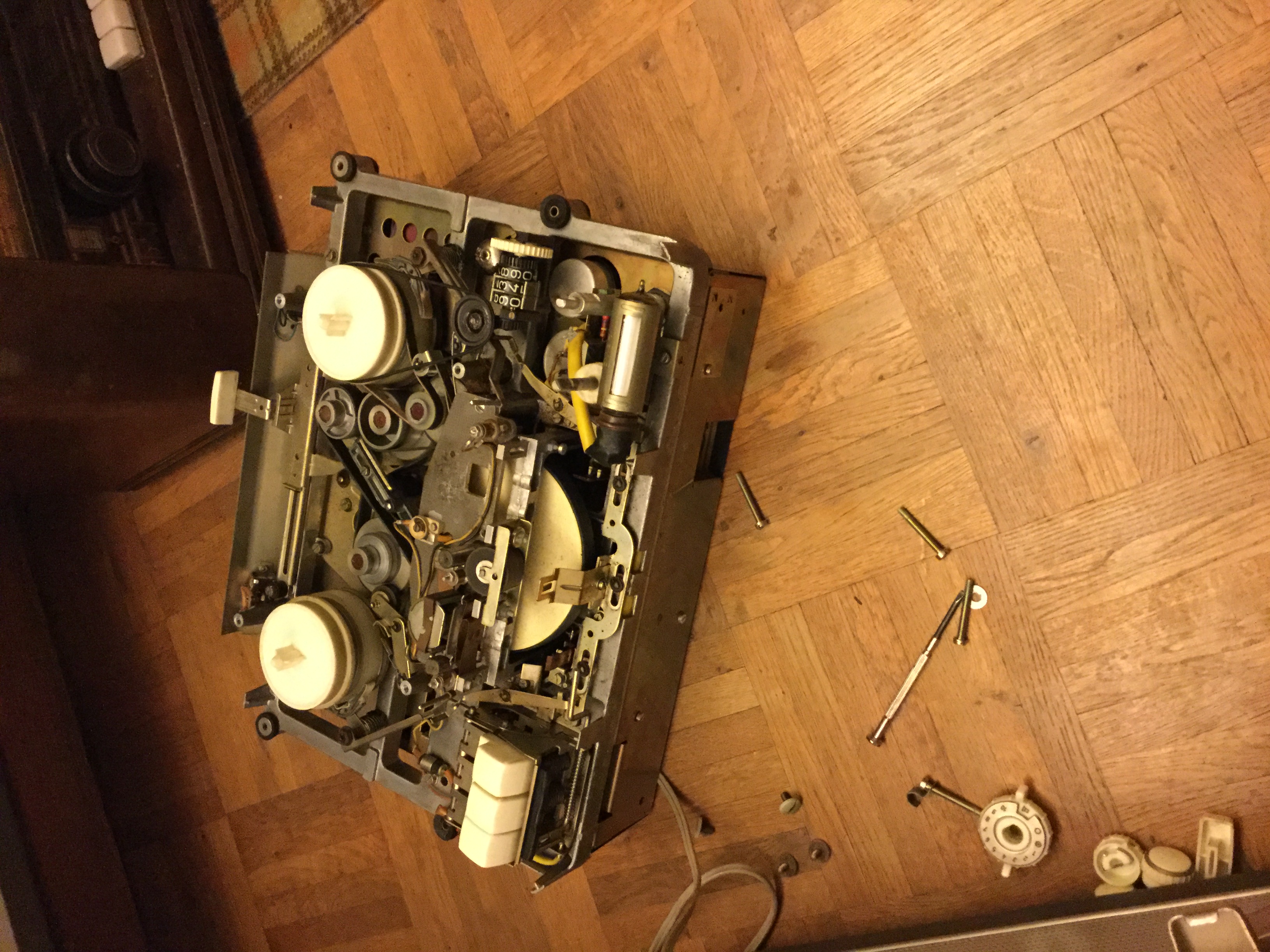

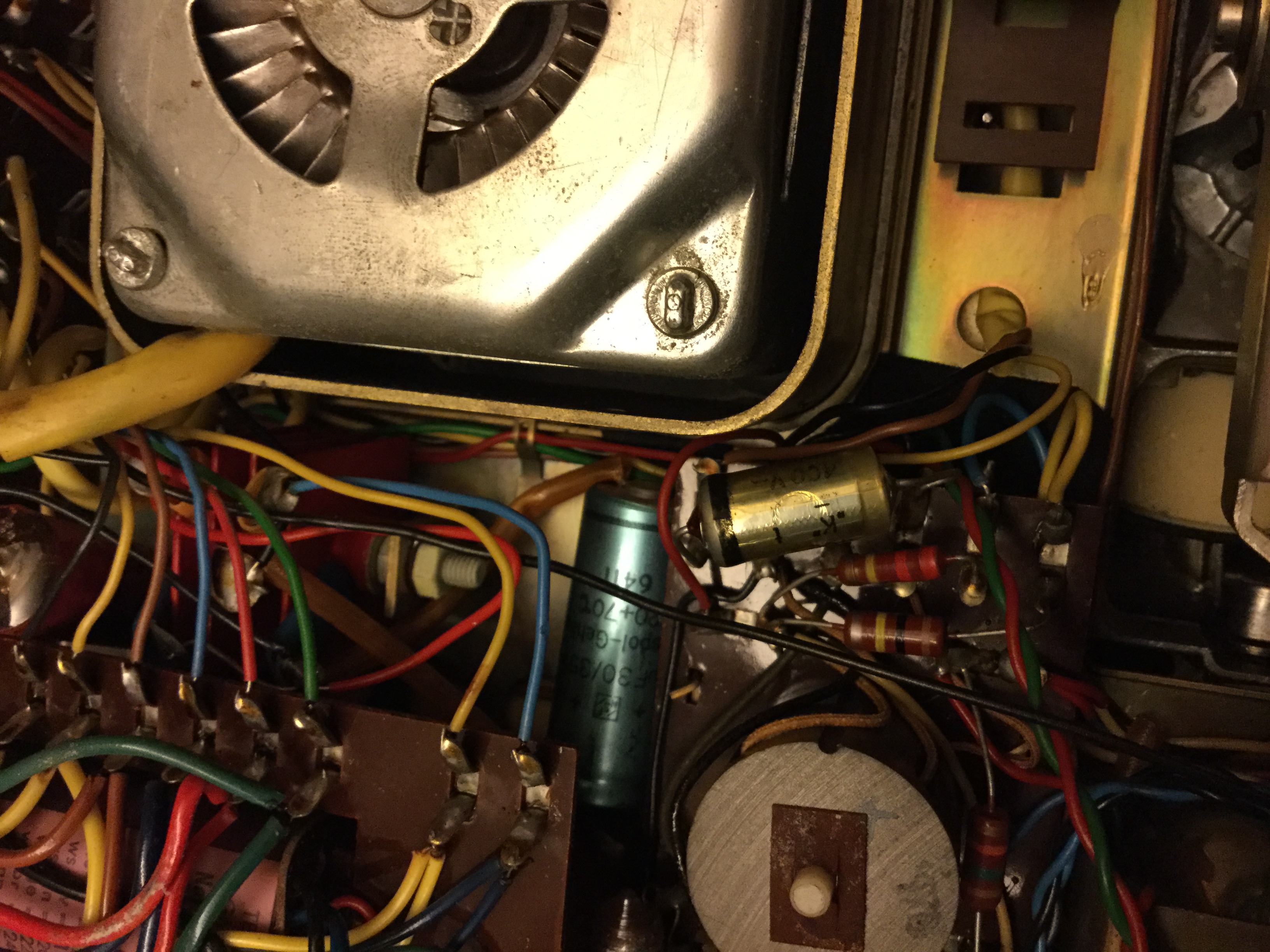

22 feb 2016 22:24 #59396
Beantwoord door Cees in topic Telefunken 85 KL revisie
Nu je toch al veel vervangen hebt, kun je de overgebleven Ero's en
de kleine, misschien verdroogde elco's ook wel vervangen.
De koppen kun je reinigen met wattenstaafjes die je in de schoonmaak
alcohol doopt. Vergeet dan ook de rubber rol en de capstanas niet.
Band slijpsel, dat bruine spul, kan behoorlijk vast zitten.
Maar niet schuren en ook geen houten wattenstaafjes gebruiken.
Succes Cees.
Succes Cees.

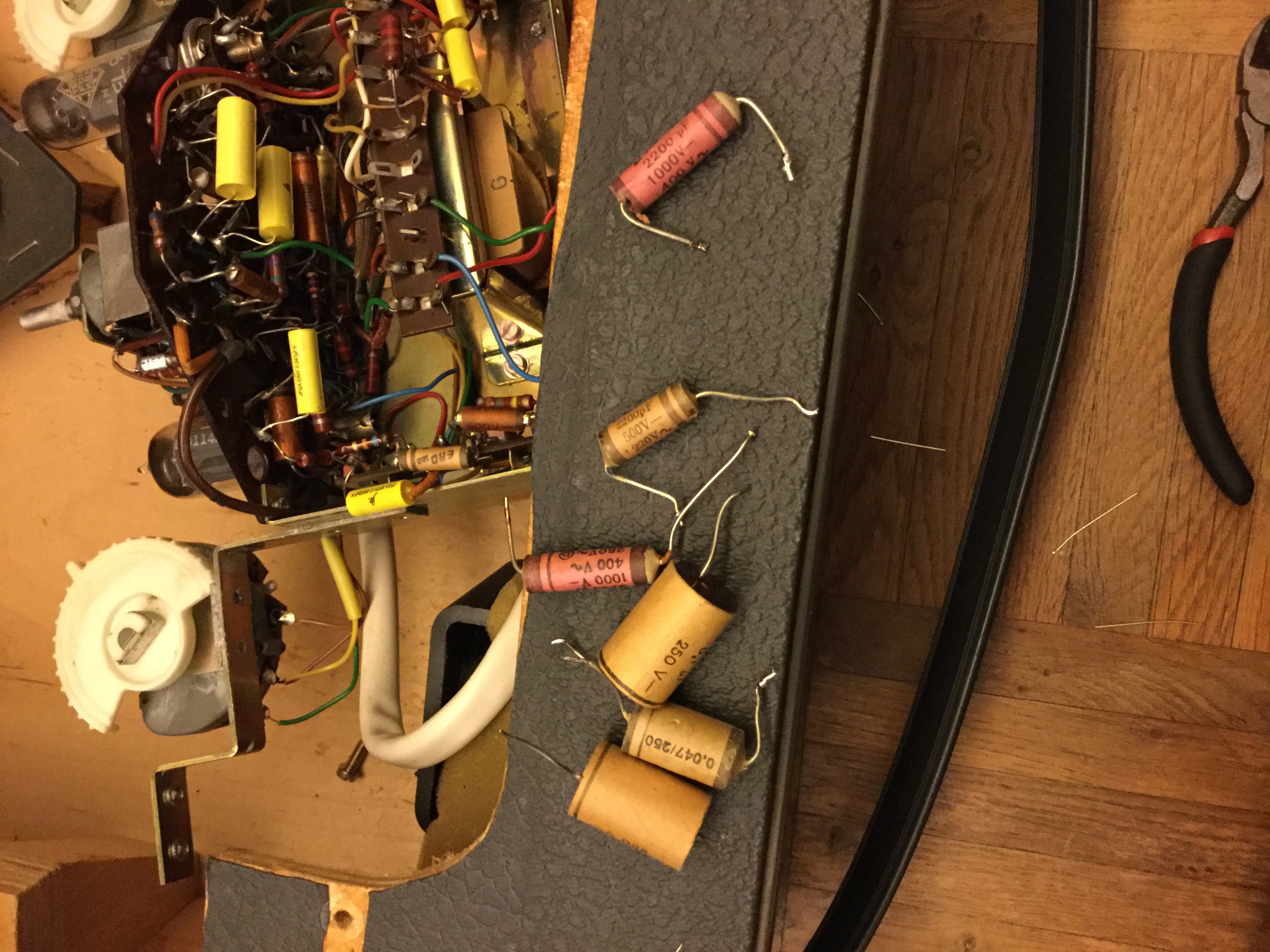

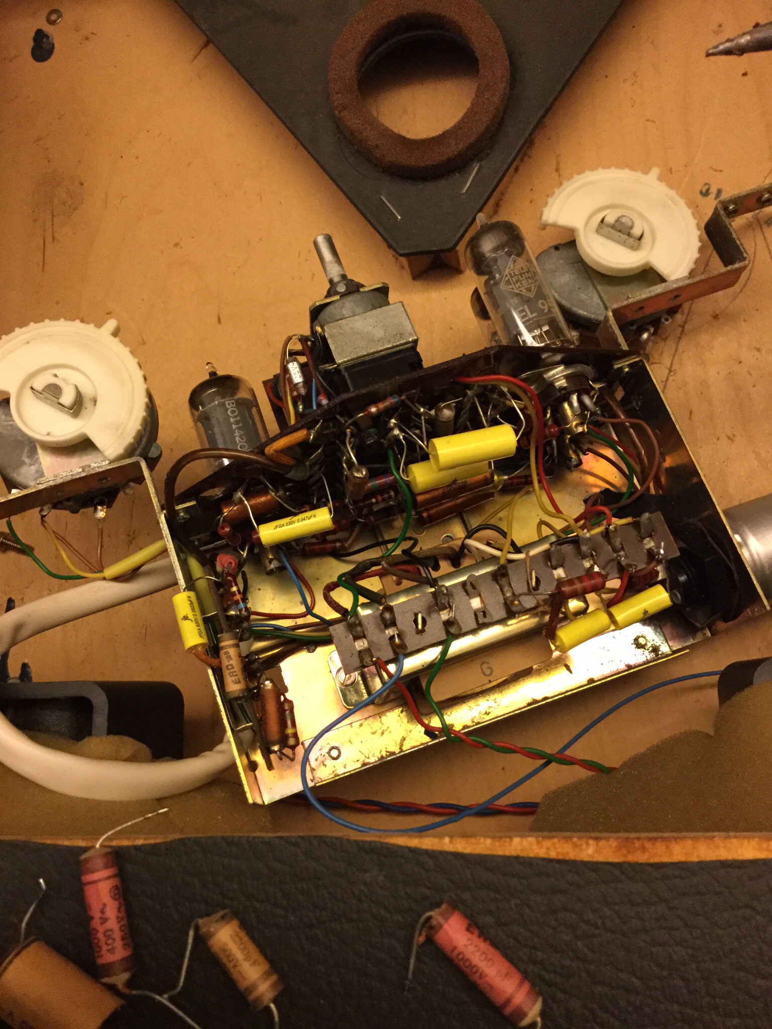

22 feb 2016 22:00 #59395
door Erwin goossens
Telefunken 85 KL revisie werd gestart door Erwin goossens
