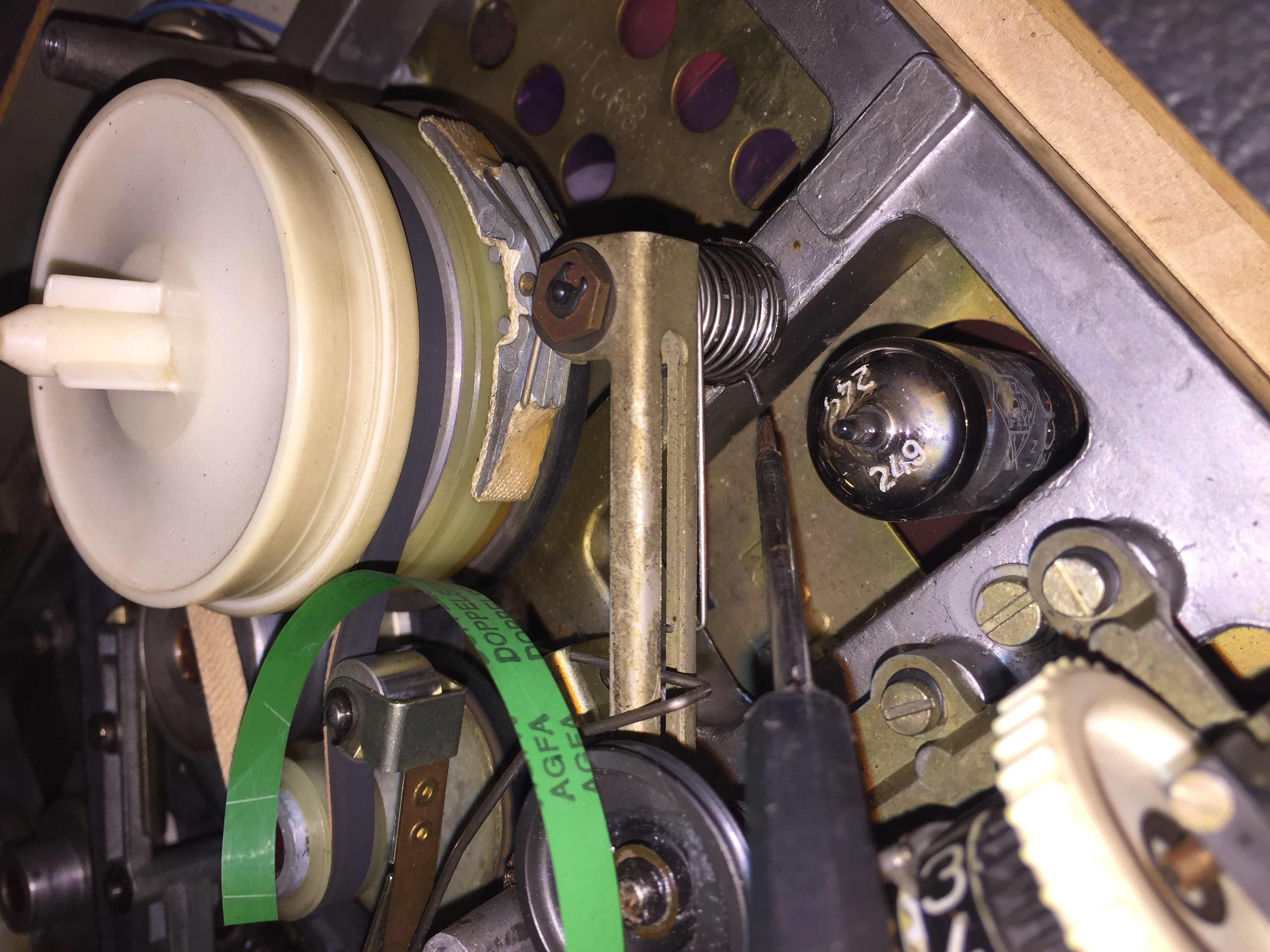

Beantwoord door Cees in topic Telefunken 85 KL revisie
@ Erwin,
Dat heb je mooi in orde gemaakt.
Dingen zien er vaak erg ingewikkeld uit, maar vaak is de oplossing simpel.
Cees.
Cees.

25 feb 2016 21:29 #59448
door Erwin goossens
Beantwoord door Erwin goossens in topic Telefunken 85 KL revisie
Inmiddes de oorzaak gevonden lijkt mij.. De veer welke aangeduid met mijn schroevendraaier zat te slap aangespannen.. Door slijtage of dergelijk..?? Deze enkele gaatjes verder gestoken loste het terugspoel probleem op.. Heb er goed naar gekeken en de wielen gekuist..uiteindelijk bleek er geen andere oorzaak mogelijk dan deze..de juiste dus:) en nu op de beurs op zoek naar banden en een originele microfoon :radio:
