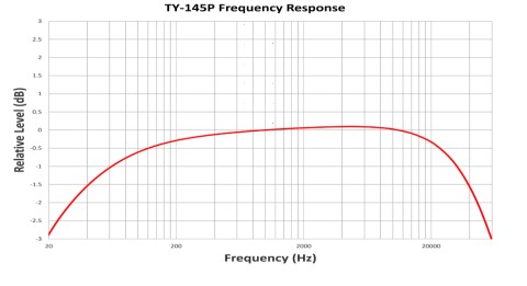

Iedereen dank voor u meningen.
Vanwege het -3dB punt was ik inderdad bij deze transformator uitgekomen.
Ook heeft deze een isolatie spanning van 1500V, wat mij genoeg lijkt.
Zijn er verder nog mensen met ervaring, over het aansluiten van iet op de PU van een U toestel?
Want als ik van te voren weet dat het gaat brommen (nergens naar klinkt).
Dan vind ik het zonde van de tijd en het geld.
Het is uiteraard niet de bedoeling om in het toestel te gaan rommelen.
Want dat is de hoofd reden dat ik met deze bluetooth adapters ben begonnen.

Toch vreemd, de fabriek geeft op van 200 Hz. - 15 kHz. + en - 2 dB. Toch duidelijk anders dan de grafiek aangeeft.
Dit lijkt me meer een trafo voor modems e.d. Misschien valt het mee als je de trafo secundair correct afsluit.
Maar zonder meer aansluiten op de grammofoon ingang van een U-radio zal toch te veel brom geven. Je zal de secundaire van de trafo dan na de scheidingscondensatoren moeten aansluiten. Dus toch een ingreep in de radio.
