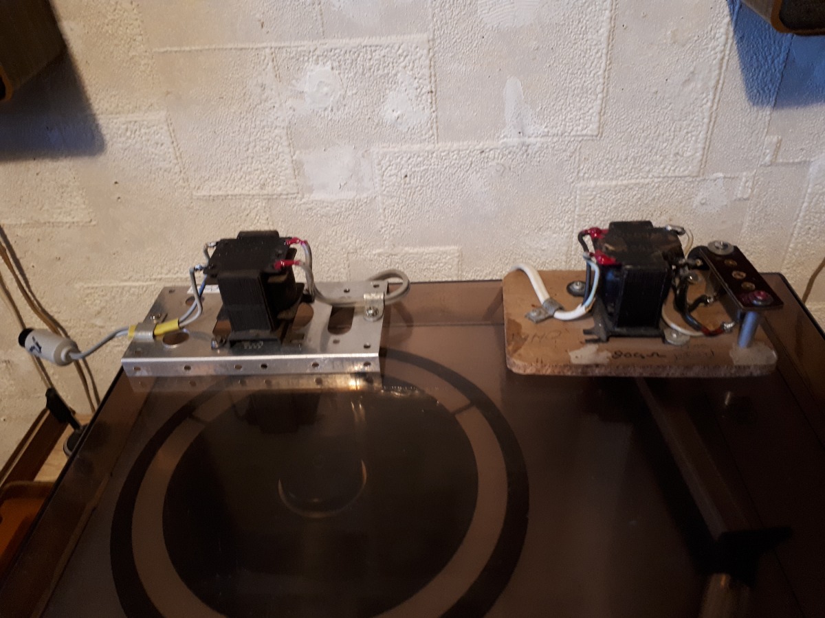

06 mei 2021 23:54 - 06 mei 2021 23:55 #90440
Beantwoord door Huub in topic plano radio,s verbetering
Ja dat is wel zo maar leggen niet voor het oprapen
vandaar altenatief Ring kern of uit zo,n otl radio halen
ze zitten toch voor spek en bonen zgz.
Laatst bewerkt 06 mei 2021 23:55 door Huub.
06 mei 2021 22:54 - 06 mei 2021 22:57 #90439
Beantwoord door Bert Kn in topic plano radio,s verbetering
Huub schreef.
Maar zo als Bert KN al eens aangaf kan het ook met kleine ring kern trafo,s
Kan zeker Huub.
De vraag is of het in dit geval echt een verbetering is.
In deze radio's zitten al trafotjes voor de hoog ohmige interne luidsprekers.
De door jou gebruikte trafotjes lijken mij voor dit doel prima.
Kan zeker Huub.
Laatst bewerkt 06 mei 2021 22:57 door Bert Kn.

06 mei 2021 22:00 - 06 mei 2021 22:07 #90438
Dat is maar heeel klein
Dus een heel klein beetje jammer
maar het doet zijn plicht voor mij
en laat het zo het gaat mij om de funksonelen gebruik
Deze trafo,s komen uit een duitsen PH radio .OTL 800 ohm
MET El 84 en UL 41 buis met trafo van 800 ohm naar 5.ohm
ik heb het niet beluistert maar Bert zegt dat het goed klint dan zal het wel zo zijn ook
Laatst bewerkt 06 mei 2021 22:07 door Huub.
06 mei 2021 21:38 #90437
door Ben
Beantwoord door Ben in topic plano radio,s verbetering
Mooie oplossing Huub
Alleen zo jammer van dat Amroh uniframe, zou daar ook een plankje voor maken.
Groet, Ben
Groet, Ben

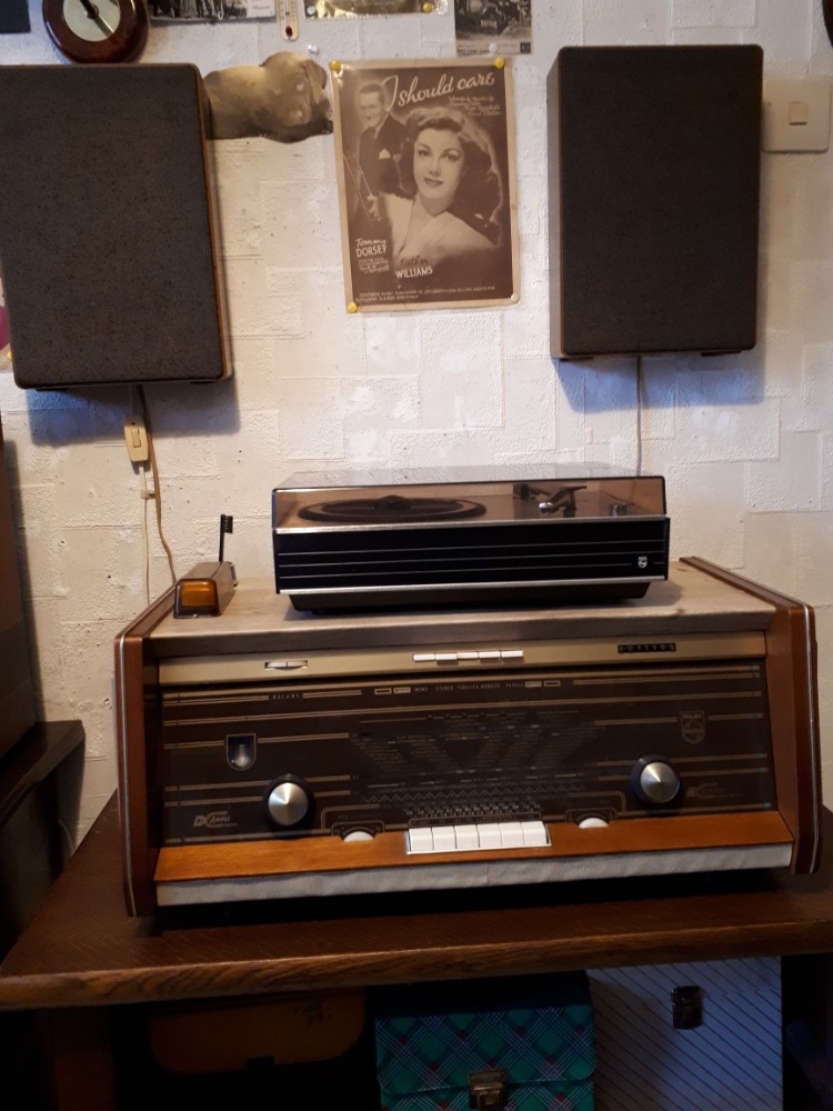

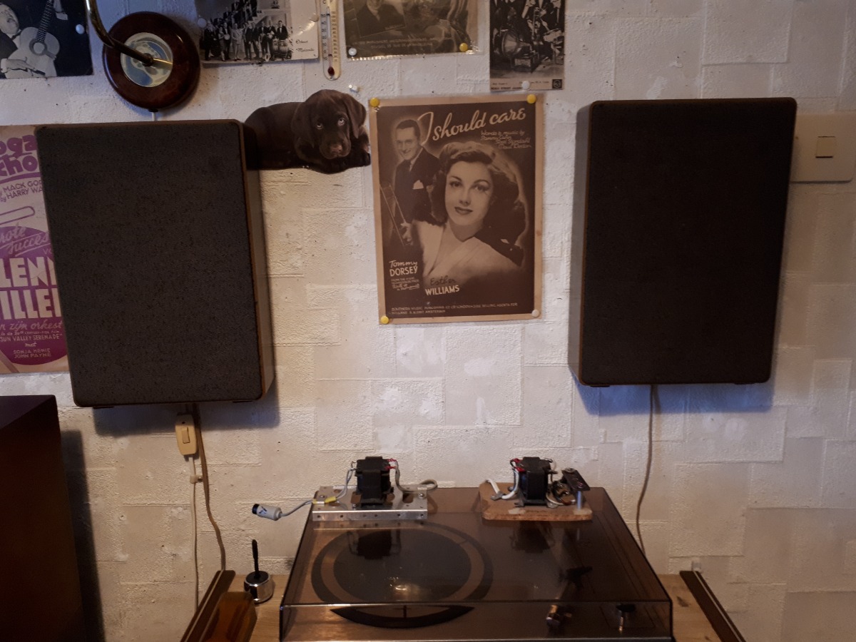

06 mei 2021 20:23 - 06 mei 2021 20:35 #90434
plano radio,s verbetering werd gestart door Huub
Er zijn veel plano,s in omloop
ook bij de mensen thuis in de kamer
zo ook wel vast bij de Forum verzamelaars
waar ik nu ook nu bij behoor
Wat heb ik gedaan de radio aangevuld met
extra LS boxejes deze zijn van grundig kan ook best
anderen merken zijn dat maakt niet uit deze zijn 4.ohm
voorts heb ik twee 800 ohm trafotjes opgezocht
Dat zou ook best de Bert knoop idee kunnen worden
Met de ring tratvo,s klein model
men krijgt met de extra boxen een goede aanvulling
een Huis kamer radio met goed geluid naar voren .
Hier een paar Foto,s er bij . goed voor de Plano vrienden
het klint goed en prettig wel vaak met de HIFI toets gebruik
het zijn extra boxen de inwendige LS spelen ook mee
