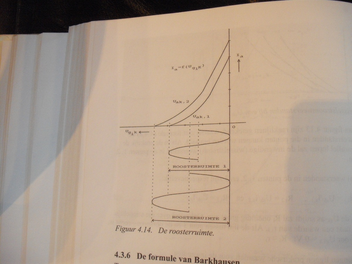

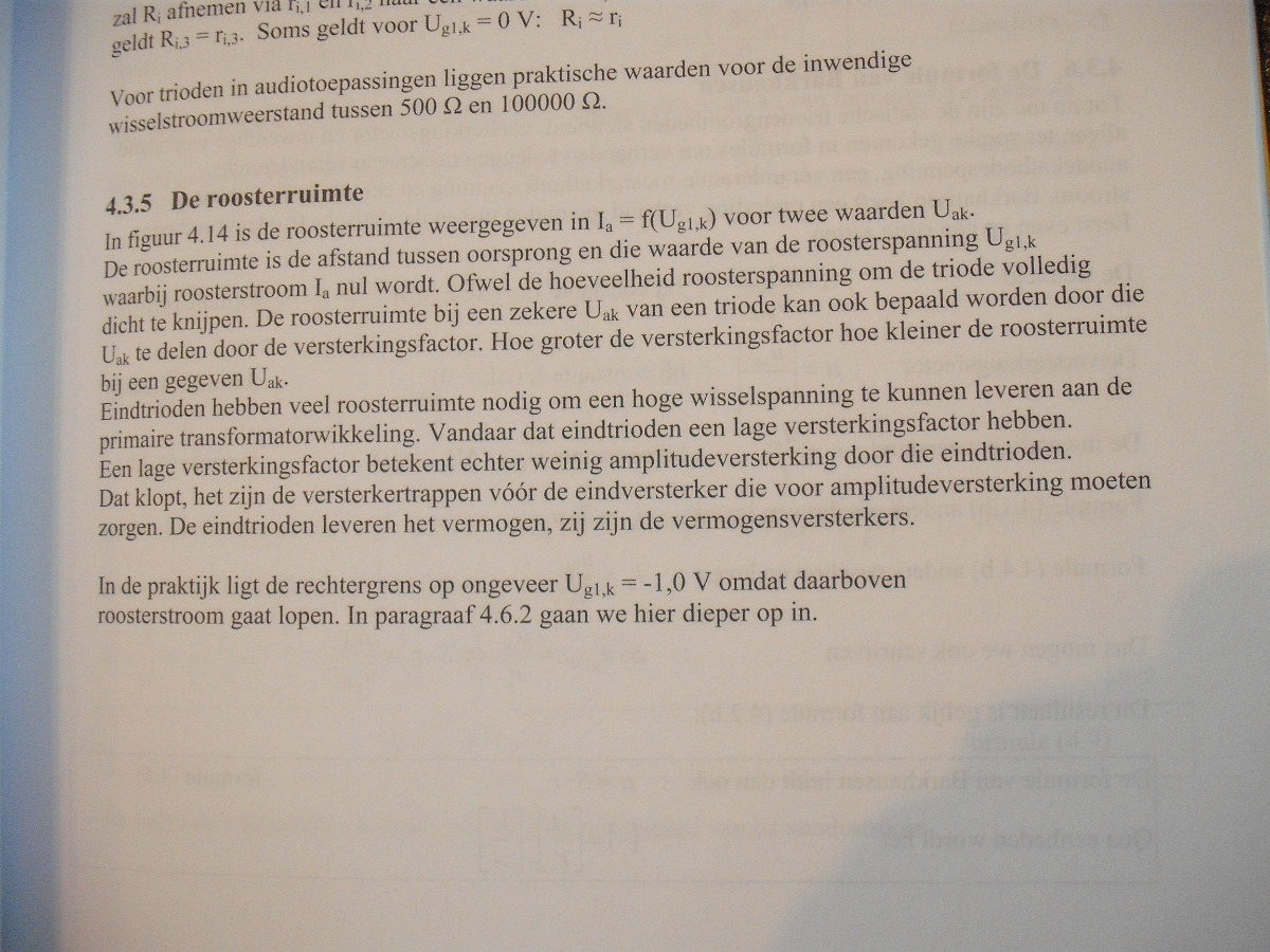

28 mrt 2021 14:37 #89738
Beantwoord door Cees PA1DBA in topic PFL200; vragen over juiste instelling/voldoende roosterruimte
Hoi Robbert,
Heb ea. opgezocht in het uitstekende boek van Rudolf Moers, dit is wat hij schrijft over trioden en roosterruimte.

28 mrt 2021 13:19 #89735
Beantwoord door PE9ZZ in topic PFL200; vragen over juiste instelling/voldoende roosterruimte
Dat is dan weer in tegenspraak met de eis dat er geen roosterstroom mag lopen. Nogmaals, de term ken ik niet (en vind er ook niks over) en suggereert het gebied tot aan roosterstroom. Dat -1.3 V roosterstroomafknijppunt varieert nogal, hangt met name af van de fysieke afstand tussen kathode en rooster en ook van de anode/schermroosterspanning natuurlijk.
