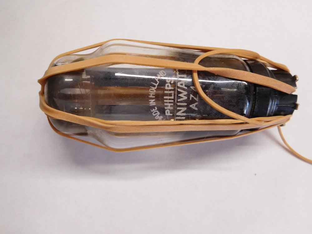

De voet zat eerst vast met de spiritus.
Na een week te laten uitharden liet het toch weer los.
Heb het nu gelijmd met bison kombi zoals ben beschreef.
Volgens de huidige verpakking temperatuurbestendig van -40 tot +100 graden.
Ik ga er van uit dat dit nooit meer los gaat.
gr. Winand
gr. Winand

Beantwoord door winand in topic AZ4 buis los van de voet
Na een nacht in de spiritus een beetje vast gezet.
Een lijmklem leek mij niet verstandig :lol: .
Laat het zo maar een paar dagen liggen.
Met de 30 graden zal het wel vrij snel uitharden.
Ik heb voor spiritus gekozen omdat ik die heb staan.
Als het niet helpt kan ik nog altijd kijken voor bison.
Als ik zulke buizen verwijder dan pak ik ze altijd aan de voet vast.
Dat is het meest veilige.
Zeker als je al eens een uit elkaar heb getrokken.
Waterglas heb ik nog nooit van gehoord.
Ga dat eens opzoeken.

01 aug 2020 11:33 #84898
Beantwoord door Johannes in topic AZ4 buis los van de voet
Dat klopt Huub, mijn opa gebruikte vroeger waterglas om zijn halfsteens garagemuur te impregneren tegen vocht doorslag. En ook om een poederende stoffige betonvloer te behandelen. Waterglas is gewoon te bestellen op internet of bij een ouderwetse schilders winkel.
Maar om het eenvoudig te houden heeft Winand gekozen voor de methode met spiritus. Dat gaat prima maar is niet bepaald sterk. Dus niet de lamp uit het chassis trekken aan de glazen bol :lol:
