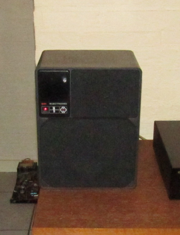

Afgelopen zondag kwam mijn oudste zoon met deze 541’s aandraven omdat zijn buurman welke ze destijds nieuw had gekocht ze naar de milieustraat wilde brengen.
De serienummers zijn opeenvolgend.
Ze spelen overigens nog uitstekend en de frontjes welke licht verschoten waren hebben inmiddels een textiel verfbadje gehad.
De ruststroom en MFB terugkoppeling heb ik nagelopen en hoefde amper afgeregeld te worden die stonden nog aardig goed.
Volgens de gebruiksaanwijzing zouden ze na ongeveer twee minuten geen signaal uit moeten schakelen cq op stand-by moeten gaan.
Een van de twee doet er ruim drie en halve minuut over en de ander 5 seconden langer.
Niet om wakker van te liggen maar toch.
Nu heb ik in het verleden zo’n zelfde geval gehad wat aan een elco lag.
Maar welke dat ook al weer was ben ik even kwijt.
Iemand een idee?
