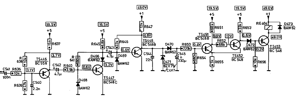

@ Tjerk,
Ik had het inmiddels ook in het schema gevonden.
Een volgende keer zal ik dat eerst doen voordat ik de vraag stel.

@Bert,
Je krijgt ze nooit 100% gelijk schakelend.
Heb die mfb's wel verbouwd naar Powerlink (b&o) dan krijgen ze een schakelspanning mee uit de voorversterker , +6 volt via 22k op basis van TS453.

Staat toch gewoon in de doc? Lijkt me trouwens niet iets om me druk over te maken. Je kan er ook niks aan afstellen:
Ik zou me zorgen gaan maken als het korter zou worden. Bovendien, de tijden zijn vrijwel gelijk! Maar als je het echt wil veranderen moet je C545 aanpassen.
