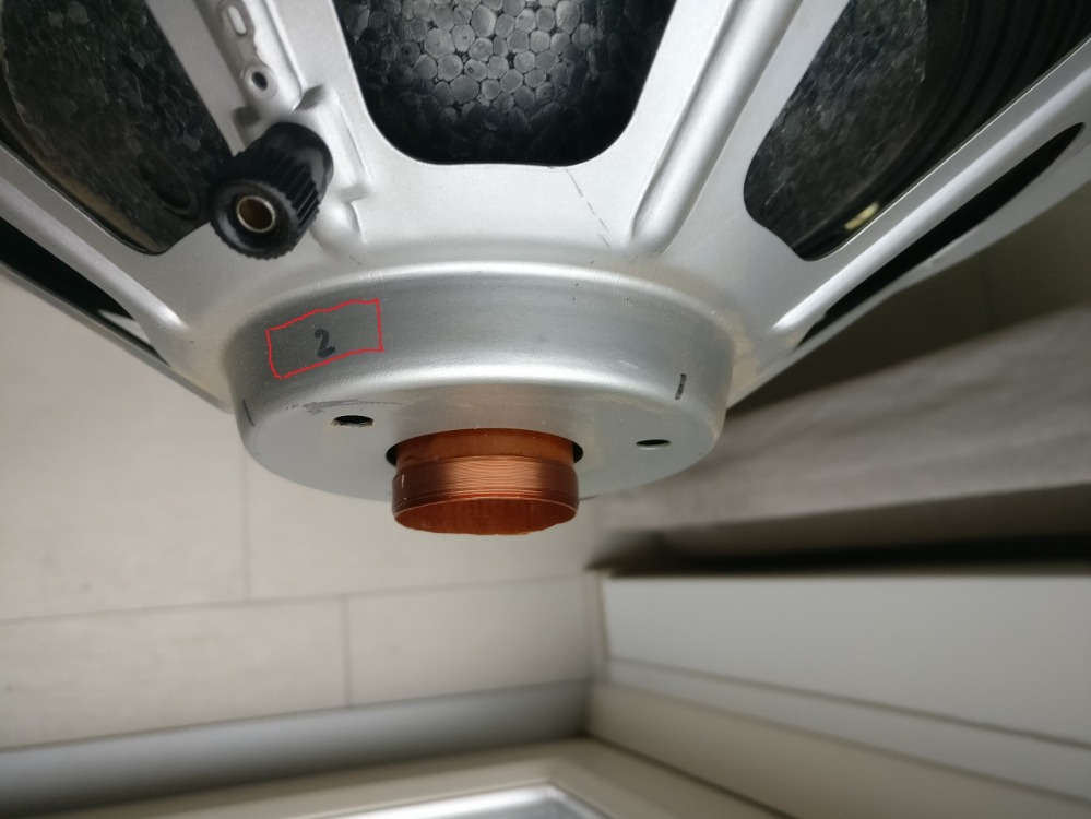

Beste forumleden,
Ik heb jullie hulp nodig, ik ben bezig om de bouten van mijn Bombardon te vervangen. Ik heb een topic hier gelezen van iemand die dat reeds heeft gedaan d.m.v de spider op te snijden en daarna weer dicht te lijmen.
Hier ben ik echter geen voorstander van en wil dus op een andere manier proberen de bouten te vervangen.
Ik heb de magneet verwijderd in de hoop dat ik de conus zo ver omhoog kon drukken en da bouten eruit kon halen, maar helaas is er net niet genoeg ruimte om dit te doen.
Nu ben ik er over na aan het denken om aan de zijkant van het frame een zo klein mogelijk opening erin te maken zodat ik de oude stukken bout eruit kan halen en tevens de nieuwe kan bevestigen.
Wat denken jullie hiervan?
In mijn optiek wordt het frame iets minder sterk maar behoud wel de spider in originele staat wat denk ik meer prioriteit heeft dan de stijfheid van het frame.
Zie rode lijn, dit is de opening die ik dan zou willen maken.
