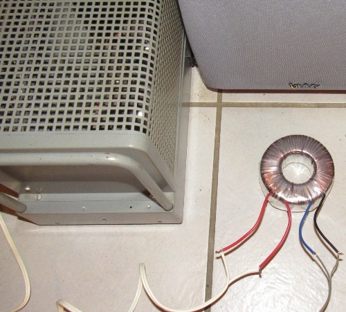

De trafo dient minimaal 2 keer het vermogen te kunnen verwerken als wat de versterker afgeeft als je voluit wilt gaan.
Onder normale luistercondities kun je hier al goed mee vooruit.
Verder kan een grotere kern meer laag doorlaten.
Ik weet verder niet of alle ringkern trafo’s het goed doen met audio.

Vandaag was ik nieuwsgierig hoe de Philips AG9004/9007 mono set het op modernere eind tachtiger jaren laag ohmige luidsprekers het doet, twee 5 Ohm luidsprekers van ASW in serie op een ringkern trafo 230V AC- 24V AC ertussen en afwachten.
De ringkern trafo had ik ooit op een beurs in Driebergen voor een paar euro gekocht om het eens te gaan proberen was volgen insiders daar aanwezig 70VA niet eens de beste keuze gezien het vermogen en formaat wat ik ook aanneem.
Maar hoe dan ook, het klinkt ondanks dat al …. piep goed.
Niets ten nadele van de good old hoog ohmige 800 ohm AD 5034 LS luidspreker combi van Philips met zijn vier 9710B/BM units.
Maar dit klinkt toch echt beter in mijn beleving.

Welk vermogen VA is aan te raden voor de ringkern trafo?
