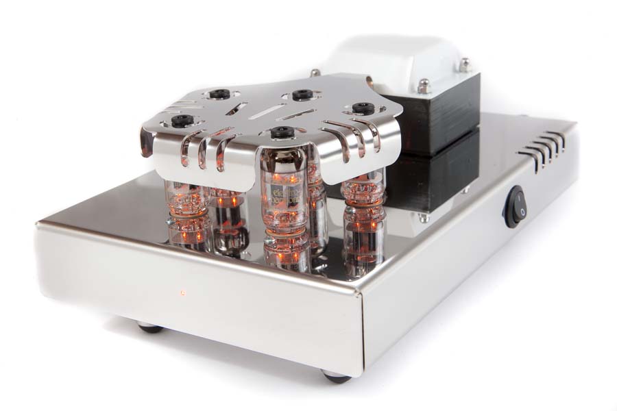

@Bert,
Dat zal prima werken, de gevoeligheid van je versterker is groot genoeg voor lijn niveau.
Een idee voor het uiterlijk van een RIAA VV vond ik op het net :

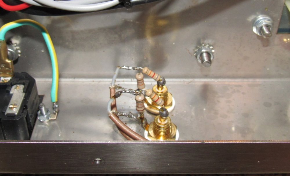

Vandaag heb ik de Jadis JP 200 voorversterker van de GV240 losgekoppeld om er nog de houten zijpanelen op te zetten die al lang liggen te wachten.
Om toch nog gebruik te kunnen maken van de Goldline GV240 versterker heb ik de aanpassing om hem als eindversterker in te zetten ongedaan gemaakt en er een volume regelaar met twee ingangen tussen geschakeld.
Een ingang met phono trap ertussen om platen te draaien en op de andere de DAC om CD’s af te spelen.
Dit bracht me op een idee.
Waarom die VV gebruiken als het zonder ook kan.
Ik ga alsnog in de GV240 een input schakelaar monteren, meerdere ingangen creëren en hem van een Alps volume regelaar voorzien.
En natuurlijk een buizen phonotrapje zoals in de Jadis VV ervoor maken.
