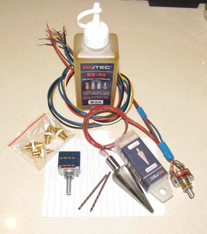

Goed dat je Boorolie gebruikt op RVS. Spaart boren!

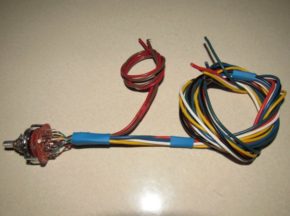

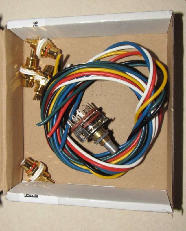

Vandaag een deel van de benodigde spullen ontvangen met dank aan Cees (PA1DBA).
De ALPS potmeter komt morgen met de post.
Ik ben er alvast aan begonnen.

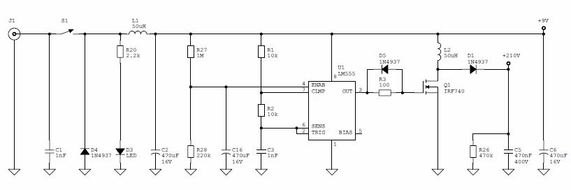

@Bert,
de Riaa trap zou je uit een 9 volt adaptor kunnen voeden volgens onderstaand schema.
Voor de 6,3 gloeidraden een serieweerstand van 9,1 ohm 3 watt per ECC opnemen
