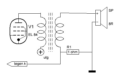

Lijkt mij niet verstandig als je de platenspeler veel gebruikt.
Dit i.v.m rumble. En ook bij FM ontvangst, die niet lager gaat dan 30 Hz
is het zinloos.
Bovendien, als je d.m.v een tegen koppeling de zeer lage tonen
wil ophalen, dan werkt die tegen koppeling mijns inziens meer
als mee koppeling. Dan zou dat betekenen, meer vervorming.
En een terug koppeling zou dan ook leiden tot een lagere demping
factor. Boemelige, slappe bassen.
Cees.

Er zijn uitgangs trafo,s met een extra tegen koppelings
Wikkeling of dat nog wat uithaalt ?.
er zijn ook radio,s met een los tk spoel in de diskant regelings potmeter
en die gaan ook dieper dan zit de tk daar mee verbonden
met geluid heb ik wel opgemerkt

Impedantie correctie bij lage tonen weergevers. werd gestart door Cees PA1DBA
Bij de zoektocht naar specificaties van een Philips woofer,( en woofers in het algemeen)
valt het op dat de impedantie in het gebied waar je juist de woofer voor wilt gebruiken behoorlijk oploopt.
dat wil bij voorbeeld zeggen dat bij 50 Hz hij nog netjes 8 ohm is, maar bij 20 Hz al 20 Ohm.
Omdat dat vermogen te kunnen herstellen bij deze lage frequenties meen ik iets te moeten doen met de tegenkoppeling,
namelijk deze af te zwakken indien de wisselstroom weerstand oploopt.
Zie schema , dit helpt wel iets de dempingsfactor om zeep ,maar een ideale oplossing is er toch niet.
Al het meedenken en kritiek wordt zeer gewaardeerd
