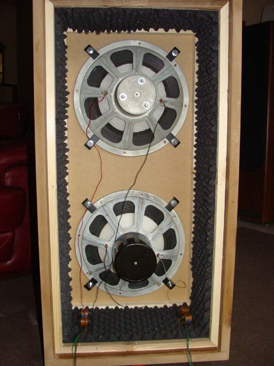

24 mei 2017 20:38 #67124
Beantwoord door Cees PA1DBA in topic Zelfbouw luidspreker systeem aangepast.
@Bert,
Die weerstand-truuk met die AM's scheelt maar 3dB in het hoog,makkelijk te compenseren met de hoge tonen
regeling.
Mooie strakke zelfbouwkasten ! Het zijn toppers die bombardons..
Kunnen ze 16 Hz (De grootse orgelpijp van een kerkorgel weergeven ?)
Kan je nog iets bereiken met een baspoort in die kleinere 45 liter kast ?
Groeten Cees.
regeling.
Groeten Cees.
