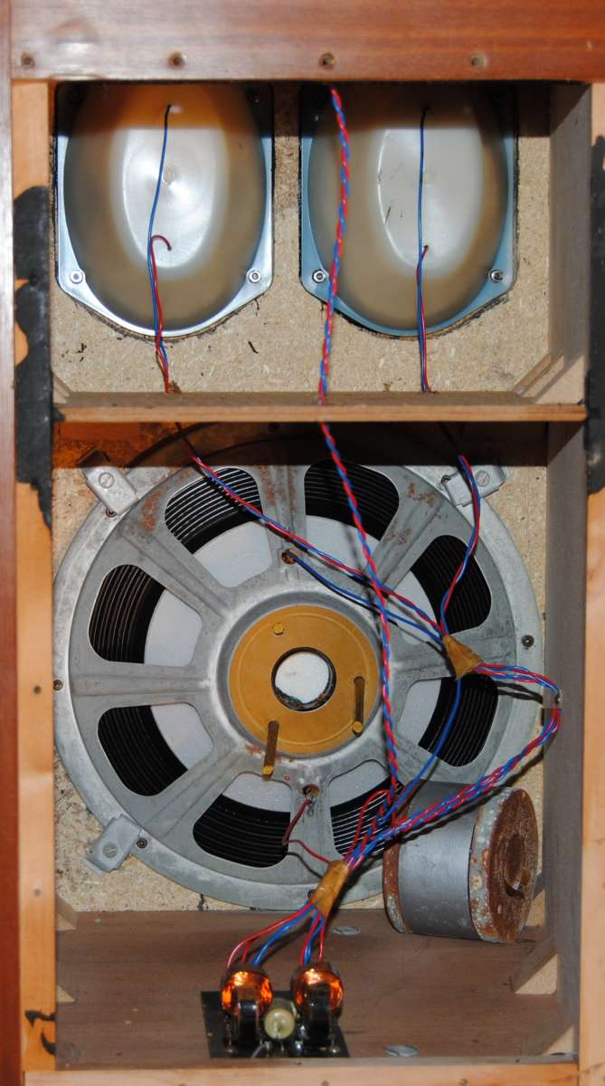

De laag weergave van de bombardon vandaag ook getest met het Philips F9X38A meubel.
De inhoud van de luidspreker compartimenten schat ik na meten van de buitenmaten ruwweg in op zo'n 60 a 65 liter
Ter illustratie een geleende foto van het luidspreker compartiment.
Track 10 20Hz op - 10dB wordt niet (nauwelijks hoorbaar) weergegeven.
Track 11 40Hz op - 10dB knalt er perfect uit, versterker? hoewel ik me dat niet kan voorstellen.
Niettemin was het daarna nog even genieten van muziek op het meubel klinkt toch wel geweldig
Ik ga nog proberen wat een Philips AD5055 op de AG9007 doet.
