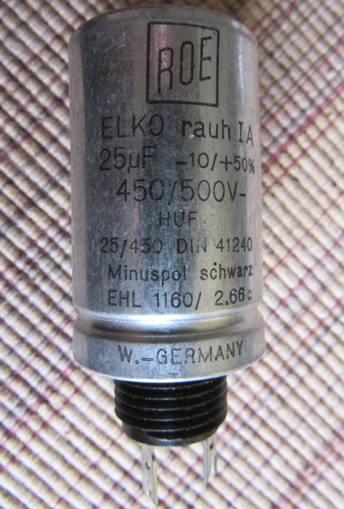

Formeren, en je komt er achter. Neem een voeding van 300 a 400v (zoals een buizenradio) en sluit de elco per sectie aan via een 47k 0,5w weerstand.
Oude elco's kunnen best nog in orde zijn. Het handjevol ROE aluminiumkleurige bekerelco's die ik in mijn leven ben tegen geworden, waren volgens mij vergelijkbaar met de in de jaren 60 toegepaste Philips bekerelco's (lees: redelijk, maar niet 100% betrouwbaar)

Moeilijke vraag Bert ! geen ervaring met deze.
Wel oud 1966, Elko's blijven natuurlijk chemische tijdbommen.
een rolletje aluminiumfolie in een zout sapje.
De rode printplaat elko's van Roe(denstock) jaren 70 waren berucht.
Je zou deze bekers kunnen formeren en flink testen.
Zal ook van je toepassing afhangen.

ik kan niets roepen over de kwaliteit van deze beker elco's. Je kunt de elco's formeren en zullen waarschijnlijk weer prima bruikbaar zijn. Er zijn testers die een goed beeld van de eigenschappen kunnen geven, ESR, Q en D. waardes, etc.

Wie heeft er ervaring en kan wat roepen over de kwaliteit van deze beker elco's.
Ik heb er zes van NOS liggen en wil ze in de toekomst mits goed van kwaliteit gaan gebruiken.
