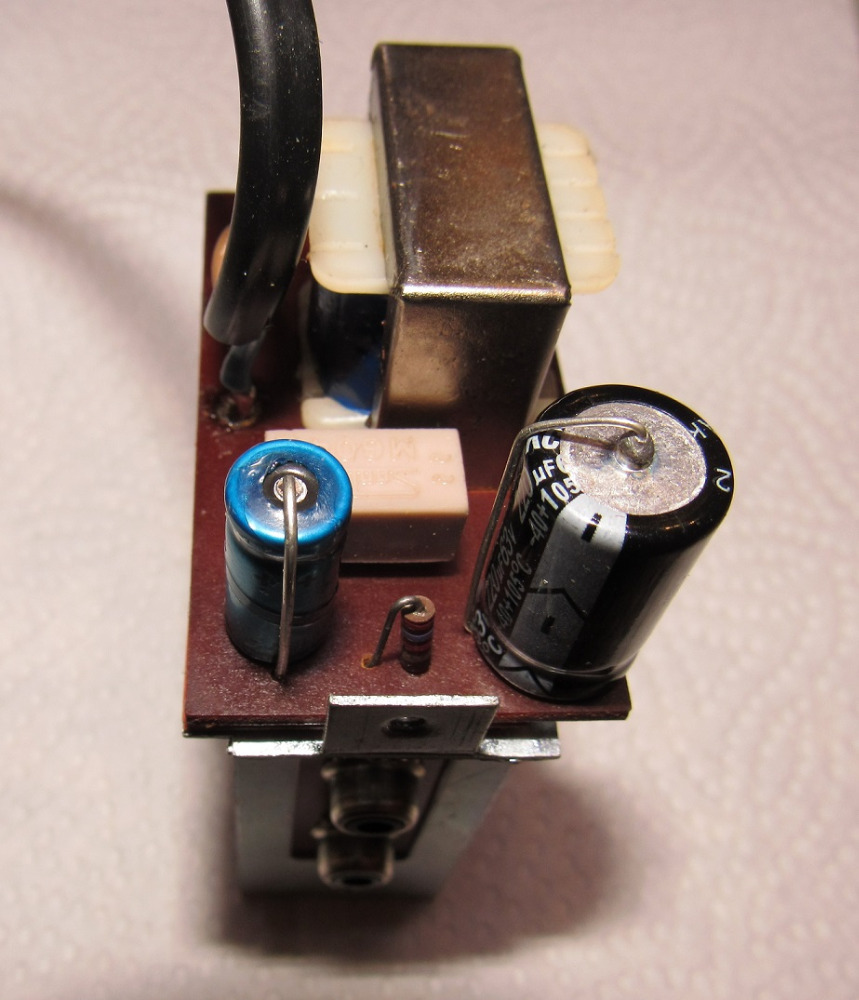

Mischien die voeding op 240 zetten
zo ombelast loopt de stroom zo hoog op .
Je kan er ook nog een zekering tussen zetten 1.amp of half amp
wat je formeren wil en mischien nog een weerstand naar massa zetten 1/2 meg

Twee van die oudjes 33 µF heb ik inmiddels geformeerd.
Daarbij heb ik gebruik gemaakt een voedingstrafo met EZ81 afkomstig uit een incompleet niet te redden radio meubel.
Vervolgens provisorisch een voeding in elkaar geknutseld en op de Jadis JP200 getest.
Niets mis met die oudjes.
