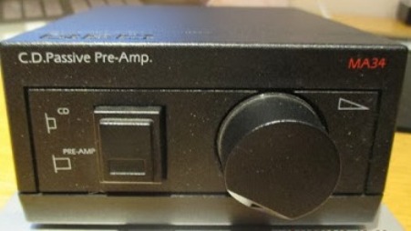

Vandaag heb ik hem met een kanaal aangesloten op de AG9007 eindversterker.
Op de ingang een mono geschakelde CD speler en platenspeler via de qed volume regelaar aangesloten.
Het resultaat is :thumbsup: .
Hij stuurt de AG9007 eindversterker perfect uit.
