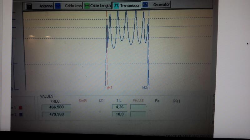

Voor plaatsing IF filter even vlug op functionaliteit getest.

Van 623 - 2345 kHz. recht binnen 0,2 DB (= + 473 kHz. Mf frequentie.)
Mechanisch MF filter 473 kHz. heeft aan in en uitgang +/- 300 uH geïsoleerde spoelen met aftakking op 1/4 van koud eind, (voor halfgeleider toepassingen) voor en achterkant heb ik met +/- 270 PF op de rit gezet, doorgangs demping lag nog onder de 2 DB..
